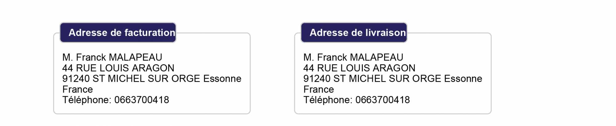

Petite question : comment faire pour inverser les cadres dans la facture générée par le plugin attachinvoice (pdf).
En effet, il serait je pense plus judicieux de placer le cadre de l'adresse de facturation à droite (car comme cela on pourrait l'utiliser pour une enveloppe à fenêtre) et le cadre de l'adresse de livraison à gauche.
Si il est possible de paramêtrer ceci dans le fichier invoice.php, comment faire pour jouer sur la marge haute, basse, gauche et droite afin de placer l'adresse de facturation au bon endroit si je souhaite utiliser une enveloppe à fenêtre
Voici une copie d'écran des cadres actuels.
Merci par avance de votre retour.
Bonne fin de soirée.
Bien cordialement
Franck
10 years 11 months ago #207708
Pour changer l'ordre des adresses il faut donc modifier le fichier "plugins/hikashop/attachinvoices/attachinvoices/invoice.php" et modifier la ligne:
$addresses = array('billing_address','shipping_address');
Par:
$addresses = array('shipping_address','billing_address');
En ce qui concerne le positionnement des cadres, vous pouvez simplement utiliser du CSS.

Désolé pour la réponse tardive, merci pour l'information c'est top.
Bonne soirée
