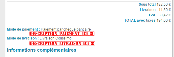

-- Joomla version -- : 3.4.3
Je voudrais rajouter dans les notifications mail les descriptions paiement et livraison.
En effet pour le paiement par chèque on peut faire un rappel de l'ordre du chèque ainsi que l'adresse où envoyer le chèque ... Pas bête non ? :lol:
Merci.

10 years 10 months ago #208838
nicolas wrote: pour les emails.
Les informations pour l'envoi du chèque sont déjà présentes à la fin de l'email:
Bonjour , merci Nicolas oui il y a ça écrit en fin de mail :
Mode de paiement : Paiement par chèque bancaire
Mode de livraison : Livraison Colissimo
Mais la description du mode de paiement n’apparaît pas ?.
J'essaye le code ...
