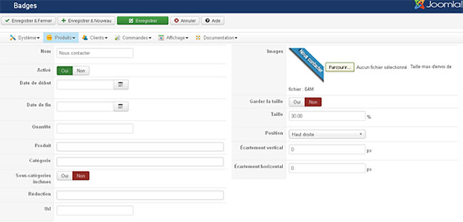

10 years 10 months ago #209807
Vous trouverez une capture de l'écran de configuration du badge qui s'affiche indument à l'adresse ci-dessous :
Tous les autres badges sont configurés de la même façon, seule la sélection de la réduction correspondante change.
Cordialement.

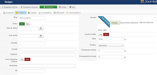

> Voici une copie d'écran
Que faire d'autre pour le moment que de désactiver tous les badges pour éviter qu'ils s'affichent un à un ?
Merci à vous
  • Posts: 85723
  • Thank you received: 14053
10 years 9 months ago #213352
Lorsque vous ne sélectionnez aucune catégorie et aucun produit pour un badge, cela signifie que le badge s'affichera pour tous les produits. Donc ce que vous décriez me semble normal et pas lié au bug de ce sujet.
