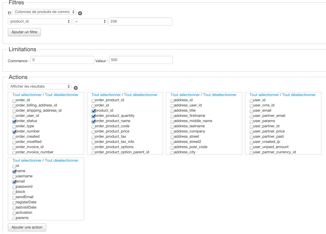

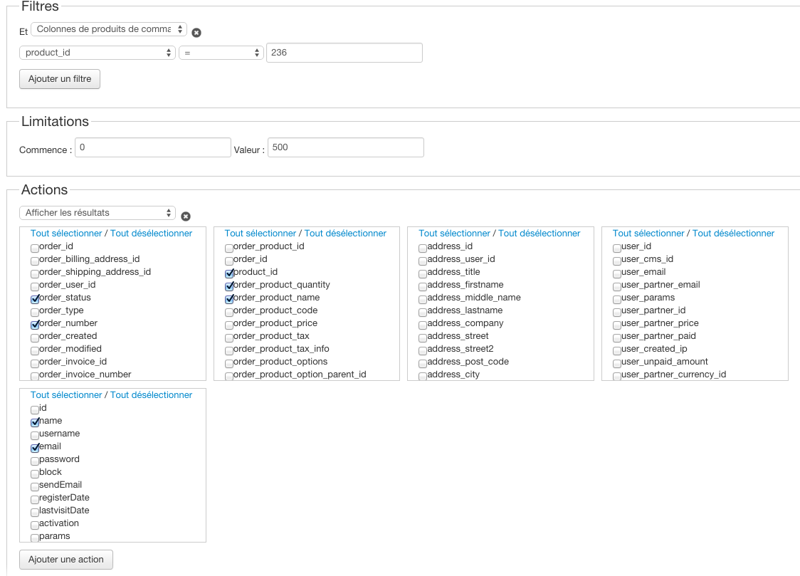

J'ai donc créé une mass action avec :
Données: commandes
Filtres : product_id=X (je renseigne l'ID du produit souhaité à chaque fois)
Actions : Export CSV : order_number / name / email
(avoir le nom et l'email du client, ainsi que la numéro de la commande concernée si besoin).
En soit, cela fonctionne parfaitement.
Sauf qu'il me faudrait aussi les quantités commandées. Je veux donc la liste des utilisateurs ayant commandé le produit X, mais aussi le nombre de produits X qu'ils ont commandés.

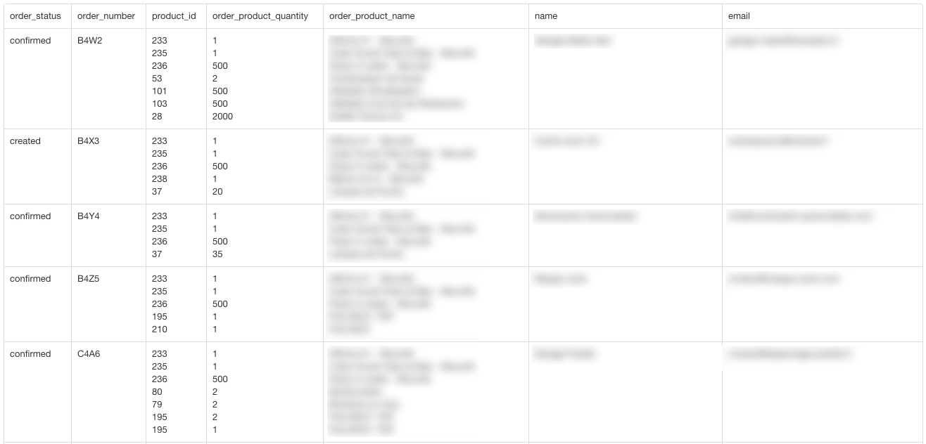

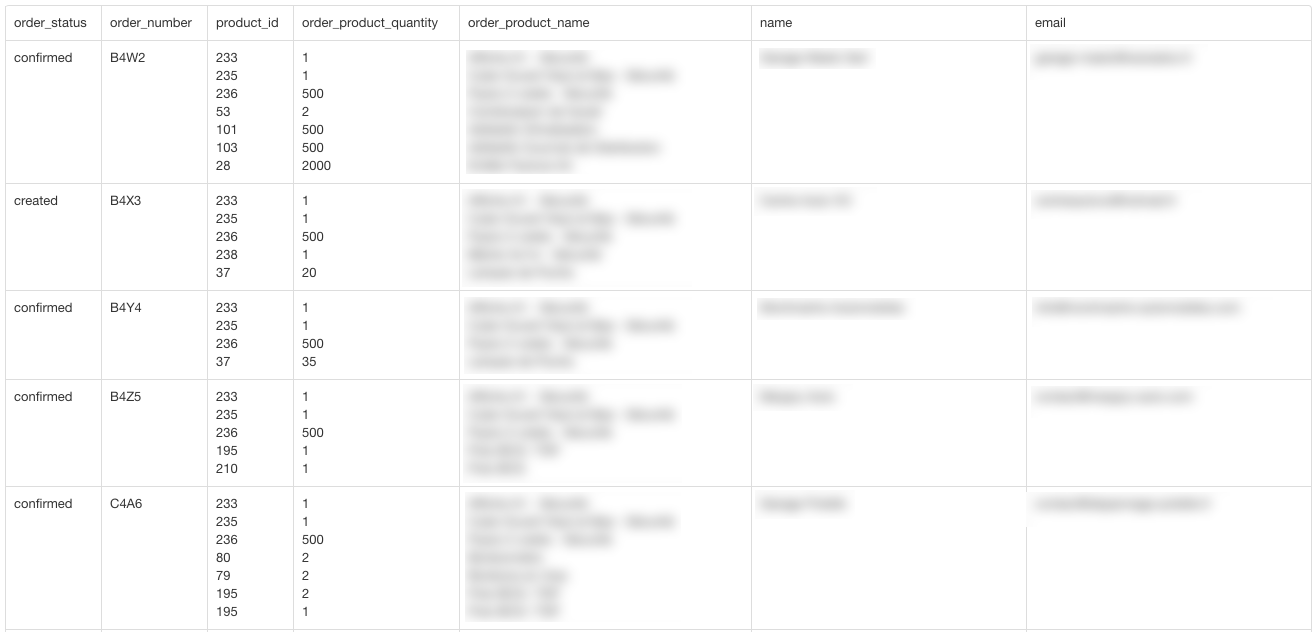

J'ai essayé d'ajouter la liste des produits de chaque commande; pour avoir les quantités.
Lorsque j'affiche les résultats avec cette configuration, ça marche. Ce n'est pas l'idéal parce que tous les produits commandés s'affichent, mais ça fonctionne et j'ai les infos.
(param1.png et result1.png)

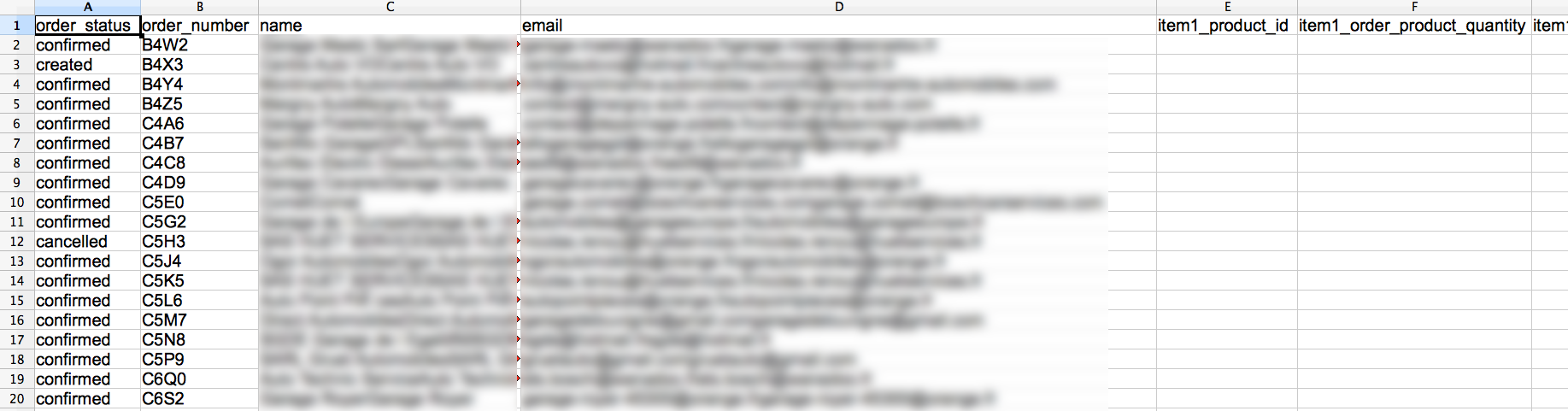

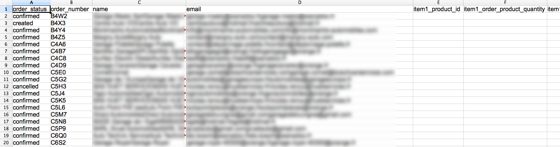

Le problème c'est que si j'applique la même configuration mais que j'exporte les résultats en CSV au lieu de les afficher, toutes les données relatives aux produits commandés disparaissent; les cases sont vides.
(result2.png)
