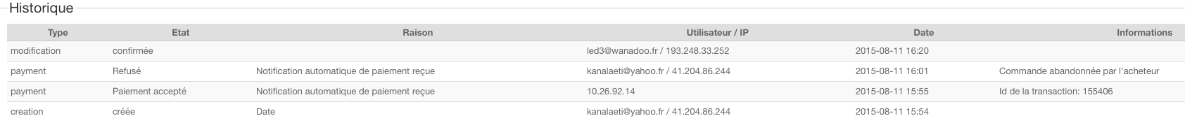

Pourriez vous faire une capture de la zone "historique" d'une de ces commandes ?
  • Posts: 2669
  • Thank you received: 69
10 years 6 months ago #212052
Joomla 3.4 et HK 2.5
commande acceptee par la banque, l'argent est sur le compte alors qu'elle passe en Refusé 6 minutes apres avoir été acceptée, la derniere intervention confirmee est manuelle par les admins
a 15:55 accepte par la banque et a 16:01 abandonne par l'acheteur , comment est ce possible qu'un client puisse abandonner apres une acceptation de la banque

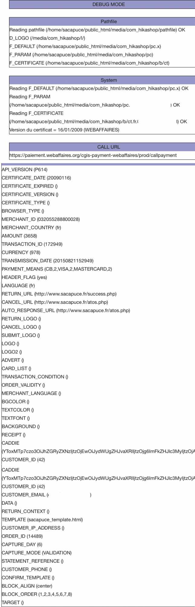

10 years 6 months ago #212174
Je viens d'activer le debug et de tester heureusement !
c'est tout le visuel de paiement qui est affecte , si je laisse ça on a plus une seule commande
c'est un placard de 1500 px de haut qui s'affiche
