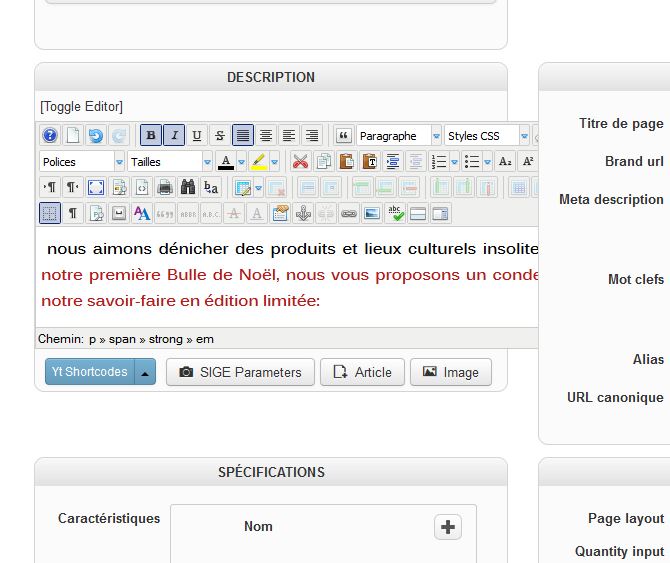

-- Joomla version -- : 3.4.3
-- PHP version -- : 5.5

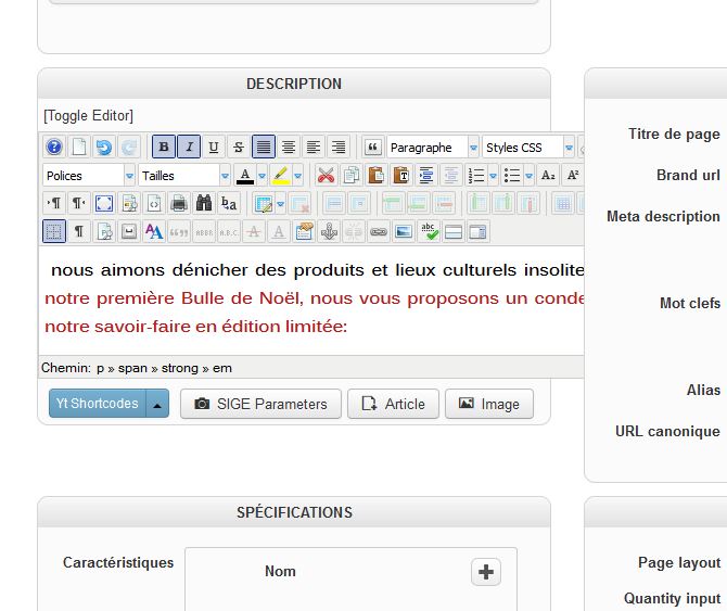

est-il possible de modifier la dimension ou la position des différents blocs dans les fiches produits pour pouvoir utiliser l'éditeur JCE, qui, dans la configuration actuelle d'Hikashop, déborde largement du cadre et rend donc la description du produit inutilisable.
(voir en pj)
Merci de votre aide.

Vous pouvez modifier la vue "product / form" afin de changer la class CSS de la description afin de la faire passer sur plus de colonnes.
<div class="hkc-xl-4 hkc-lg-6 hikashop_product_block hikashop_product_edit_description">
Il faudra surement déplacer les blocs "clear" qui permettent de forcer la fin d'une ligne et figer la hauteur globale de la ligne que l'on ferme
<div class="hkc-xl-clear"></div>
Sachant que la prochaine mise à jour d'HikaShop va avoir des modifications dans la vu "product / form", il sera plus qu'intéressant de supprimer votre override après la prochaine mise à jour.
En tout cas, votre demande a été prise en compte et nous allons voir pour améliorer cela.

JCE dispose aussi d'un paramètre pour contrôler les dimensions de la fenêtre d'édition, ça peut servir. À tester pour voir.
Profils JCE » Profil utilisé (par exemple "admin") » Barre d'outils » Largeur et hauteur de l'éditeur
Si la largeur "auto" pose problème, on peut indiquer une valeur en pixels, et inversement. On peut de même spécifier une hauteur mini pour éviter d'avoir à redimensionner sans arrêt la zone d'édition.

j'ai fait des tests : il faut en fait reconstruire tout l'éditeur pour le faire tenir dans une largeur moindre !
Ca fonctionne mais le reste du site en devient ingérable !
J'ai essayé de modifier le code de la vue product/form mais je n'y arrive pas !
Je vais attendre la prochaine version. C'est un peu étrange de ne pas avoir prévu un dimensionnement plus important pour la description des produits qui est la fenêtre principale.

La dimension de la page d'édition produit est prévu pour tenir en trois colonnes avec l'éditeur par défaut peu importe la résolution de votre ordinateur.
Sinon, avec une résolution supérieure au Full HD (ce qui est le bas de gamme d'un ordinateur neuf), cela devrait même s'afficher correctement avec JCE. Le problème est uniquement avec JCE avec ces dimensions par défaut et uniquement avec des résolutions autour du full HD.
Dans le futur, il est prévu que chaque zone de cette nouvelle interface soit drag'n'droppable pour l'arranger à vos besoins et aussi de pouvoir passez la zone de la description sur deux ou trois colonnes (et ce faisant, résolvant ainsi facilement votre soucis).
Comprennez que cela nous a déjà pris énormément de temps de développer cette toute nouvelle interface, qui comporte de nombreuses améliorations par rapport à avant, et nous ne pouvons pas non plus tout gérer dès la première version. Sinon, nous ne pourrions jamais sortir de nouvelle version. Comme dit l'adage, Rome ne s'est pas faite en un jour.

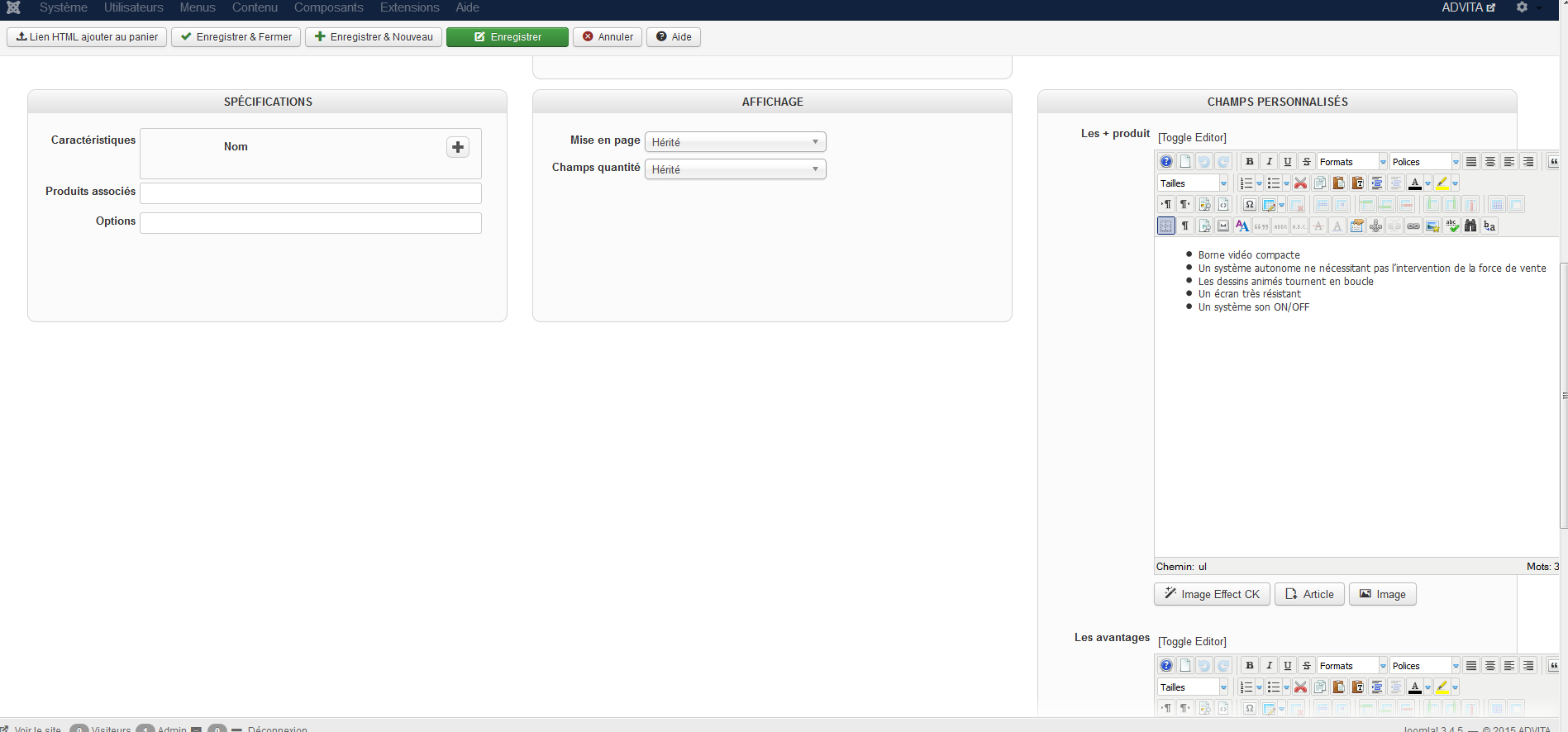

dans la dernière version il semble qu'il reste un bug entre jce et les champs personnalisé
jce est décalé, voir fichier joint

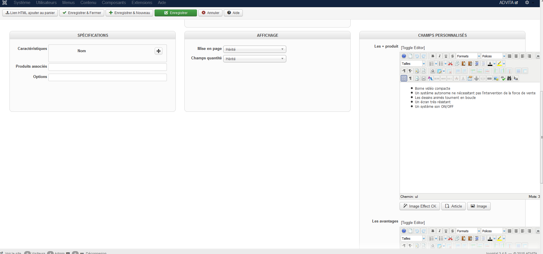

oui je parle de jce dans les champs personnalisé
j'ai créee des champs personnalisé avec l'editeur dedans
et jce est décalé
ci-joint la bonne image

Il n'est pas vraiment décalé. En fait la zone à gauche est pour le titre, et la zone à droite pour le champs personnalisé.
C'est le cas pour tous les types de champs.
Le fait qu'il sorte de la zone vient, comme pour la description, du fait que la largeur de l'éditeur est plus importante que la largeur de la zone dont il dispose sur la page.
Editez le fichier "form" de la vue "product" pour votre template du backend via le menu Affichage>Vues et supprimez le texte hkc-xl-4 (plusieurs occurrences) et cela affichera la page sur deux colonnes au lieu de trois et devrait du coup éviter cela.

Pour info, en réduisant la largeur de la fenêtre du navigateur, la mise en page "responsive" va passer en 2 colonnes et il y aura moins de souci avec la largeur de la zone d'édition de JCE.
