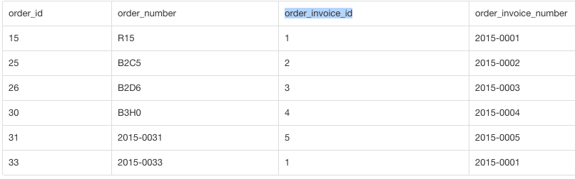

10 years 10 months ago #216338
Ce qui devait arriver arriva; la nouvelle facture est identifiée comme la n°1 alors qu'il y a déjà une numéro 1.
J'ai modifier les 5 premières commandes manuellement; et la sixième a comme order_invoice_id 1. (cf copie écran)
J'ai regardé du côté de la requête SQL; mais le champs order_invoice_id n'est pas en auto-incrément; et j'ai une erreur " Erreur de requête" lorsque j'essaie de le passer en AI.
Peut-être que c'est un bug qui a été résolu dans la MAJ d'hikashop (j'ai actuellement la version 2.4.0); mais je voudrais en être sure avant de mettre à jour (comme j'ai pas mal personnalisé j'ai peur que certaines choses cassent à la mise à jour donc c'est délicat).
  • Posts: 26382
10 years 10 months ago #216339
www.hikashop.com/support/support/documen...nfig.html#main_order
Invoice reset frequency: Allow you to set a reset frequency of the invoice id. It can be disabled, set to one month or one year.

  • Posts: 101
  • Thank you received: 4
10 years 10 months ago #216419
Il faut donc que je désactive la fréquence de remise à 0 ?
Je l'avais mis à "annuelle" pour que la numérotation reprenne à 0 tous les ans (la numérotation est de la forme ANNEE-NUMERO (2015-0023 par exemple pour la 23è facture de 2015).
Là je l'ai désactivée, il faut que j'attende la prochaine commande; par contre si ça résoud le problème; comment ferais-je en janvier 2016 pour "remettre à 0" le compteur ?
  • Posts: 86058
  • Thank you received: 14184
10 years 10 months ago #216421
Il faut configurer l'option "Invoice reset frequency" à "every year" et les numéros de facture seront remis à 0 le 1 janvier de chaque année.
Si c'est arrivé le 1 octobre, c'est que vous aviez mis cette option à "every month".
