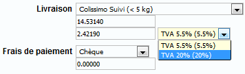

une personne a passé une commande dont le détail des TVA était correct. Mais alors que j'ai dû procéder à un changement manuel des infos additionnelles, j'ai constaté après enregistrement que le montant des TVA a changé.
Concrètement sur la capture ci-dessus, je ne parviens pas à remettre le taux de TVA de la livraison à 20% (et donc le montant de TVA de la livraison vient s'ajouter au montant de la TVA à 5,5% sur la facture...) : lorsque j'enregistre cela se remet à 5,5% (alors que, je le rappelle, tout était correct à la commande initiale).
Merci de m'éclairer sur ce qui pourrait faire défaut.

J'ai fait quelques tests et la valeur est bien sauvegardée dans la base de données.
C'est son affichage dans l'interface d'édition qui n'est pas fait correctement ; l’algorithme n'arrive pas à déterminer quelle est la bonne catégorie de tax et c'est alors la première qui va être affichée.
J'ai ouvert un ticket et je pense que Nicolas s'occupera de faire les modifications requises afin que la catégorie de taxe puisse être lu correctement lors de l'édition.

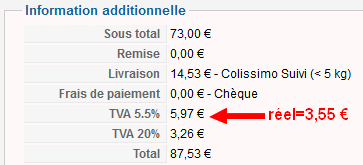

10 years 11 months ago #213131
merci Nicolas, je sens qu'on tient le bon bout !
Néanmoins je crois qu'il subsiste un petit couic :
sur la capture précédente, j'ai toujours 5,97€ de TVA à 5,5% alors que les 2,42€ de TVA de livraison font déjà partie des 3,26€ de TVA à 20%...
Et par ailleurs, il ne semble pas possible d'enregistrer une autre valeur que la TVA actuellement choisie (cf capture 1 : elle était bloquée à 5,5, maintenant elle est bloquée à 20) : ceci dit c'est peut-être normal et en tout cas pas gênant puisque ça correspond à la TVA enregistrée dans les modes de livraison, donc il n'y a pas de raison de la changer.

10 years 11 months ago #213233
J'ai trouvé le soucis et corrigé cela également. Ce sera ajouté aussi à la prochaine version d'HikaShop.
