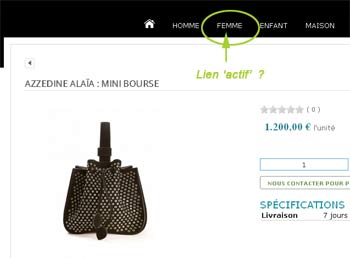

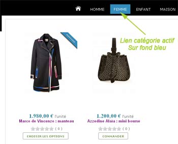

. Menu actif (fond bleu) : indiquant que nous sommes dans la catégorie produit 'Femme'
. L'activation du menu disparait une fois dans la fiche produit.

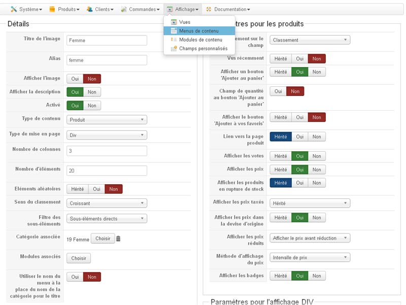

Le paramétrage du menu 'femme' (menu contenu) en pièce jointe.
Je constate aussi que qque soit le produit sélectionné, le 'menu catégorie' dans le lequel est inséré le produit
ne s'active pas.
Exemple :
Si on accède à un nouveau produit, pourtant 'rangé' dans une catégorie.
Le menu correspondant à cette catégorie ne 's'active' pas.

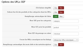

Serait-il possible d'avoir plus de détails sur votre configuration "SEF" dans HikaShop ?
Il est fort possible que vous génériez des URL canoniques et que vous les utilisiez ; à ce moment là, l'URL utilisée peut ne plus être en accord avec l'alias du menu, et donc avoir un affichage qui ne corresponds pas avec votre attente.
www.hikashop.com/support/support/documen...ig.html#features_sef

Merci Jérôme pour votre réponse.
Je ne me suis pas du tout intéresée à cette partie.
Les paramètres sont restés par défaut.
Voir copie d'écran.
Que me conseillez-vous ?

De la copie d'écran que je vous ai adressé, j'ai modifié juste :
Forcer les URL Canonique à : NON, générer les URLs
Alors effectivement, le lien-menu - correspondant à une liste de produit d'1 seule catégorie - reste actif, même quand nous sommes sur une fiche produit.
C'est mieux !

En ce cas, entrez l'URL canonique souhaitée pour chaque produit en fonction de l'URL qui va bien dans vos menus.
Ensuite, activez l'option "Forcer les URL Canoniques" et cela fera ce que vous voulez.

Tout dépends de ce que vous voulez. HikaShop peut potentiellement générer les URLs canoniques pour vous plutôt que d'avoir à les entrer une par une. Mais si vous avez 10 produits, c'est plus simple de les entrer à la main.
Le paramètre category_pathway est ajouté aux URLs des pages produits lorsque l'option "Fil d'ariane simplifié" est désactivée.
Si vous l'avez activée et vous voyez toujours le paramètre dans l'URL de la page produit, c'est que vous avez configuré une URL canonique avec ce paramètre dans le produit. Enlevez l'URL canonique du produit et vous n'aurez plus le soucis.
