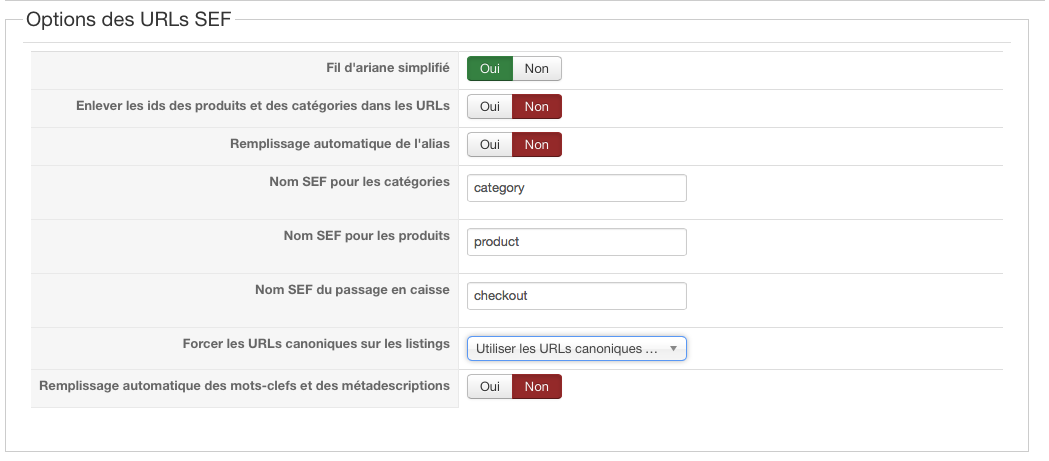

J'essaye de faire un menu regroupant catégorie et produits, il est visible sur la gauche avec comme nom "produits"
J'utilise un template Yootheme, et j'ai fait ce menu "à la main" comme n'importe quel menu en utilisant l'option Hikashop liste des produits ou page du produit selon ci c'était une catégorie ou un produit de cette catégorie.
Tout fonctionne bien sauf: quand je sélectionne un produit dans une catégorie le menu ne se déroule pas.
Voila l'adresse d'un produits
savon pamplemousse
et le menu reste fermé, seul le premier niveau s'ouvre.
Je ne sais pas si c'est avec vous que je peux régler cela ou avec l'éditeur du theme.
Il me semble que j'ai quelque réglage a faire dans options des URLs et SEF, j'ai mis le fil d'Ariane simplifié oui, le rest sur non, et forcer les URLs canoniques sur les listing: Utiliser les URLs canoniques et les générer si manquantes.
Je ne sais pas si cela elle la bonne méthode pour créer un menu de navigation dans les produits, mais il me semble que le techniques proposées dans le tutos ne proposent pas la possibilité de mettre catégorie et produits.
D'avance merci de votre aide.
Cordialement
Séb

Le lien que vous avez fourni ne correspond pas au lien que j'ai trouvé sur votre site.
Sur votre site, j'ai le lien:
dadvbihu.preview.infomaniak.com/index.ph...e-ylang-ylang-arolle
Et il affiche le menu ouvert comme vous le voulez.
Pour avoir cette URL peut importe d'où vous accédez au produit, entrez cette URL en tant qu'URL canonique de votre produit.
Cela fera ensutie ce que vous voulez.

Ces URLs viennent des éléments de menu pour les produits sur la gauche du site.
Il n'y a pas de système pour générer ces URLs canoniques à la création du produit.
