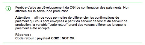

j'ai fourni à la banque l'url CGI2 de retour tel que vous l'indiquez :
http://VOTRE-SITE-HIKASHOP/index.php?notif_payment=cmcic&ctrl=checkout&task=notify&option=com_hikashop&tmpl=component
en remplaçant VOTRE-SITE-HIKASHOP/ par www.monsite.com
Cela ne fonctionne pas, le paiement est validé, mais j'ai un message de retour NOT OK (cf capture d'écran)
Je ne suis pas en mesure de détecter le problème dans la requête émise par la banque, mais du côté de mon site : no réaction...
J'ai appelé l'assistance de la banque qui me confirme qu'il y a un souci. L'url doit être accessible. Est-il normal d'avoir une page blanche quand on saisit cette adresse ?

Il est normal que la page soit blanche lorsque vous y accédez avec votre navigateur. HikaShop n'a rien à vous affichez car c'est une URL qui est appelée par un serveur de notification et personne ne voit ce qu'elle retourne. Donc le problème ne vient pas de là.
Le soucis est qu'HikaShop ne reçoit pas les notifications de paiement. Or HikaShop envoi automatiquement l'URL de notification à CM-CIC, donc il n'est pas nécessaire de leur spécifier une URL. Il semblerait qu'il est donc quelque chose de mal configuré dans votre compte marchand CM-CIC qui l'empêche de notifier HikaShop à la bonne URL.
Il faudrait voir avec le support technique de la banque pour vérifier la configuration de votre compte.

l'URL CGI2 de retour avait été transmis à la banque avec une erreur de frappe...
C'est réglé.
