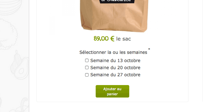

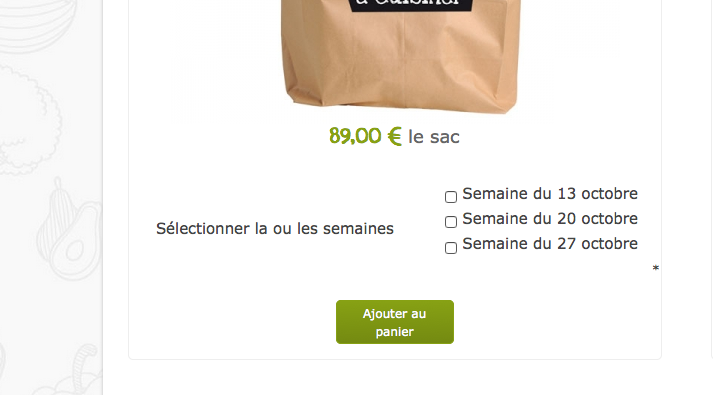

sur le site de mon client en construction, j'ai inséré des champs personnalisés sur les produits, la mise en page ne me plait pas :
j'aimerais avoir la disposition suivante, mais même en fouillant dans les css je n'ai pas trouvé l'endroit ni quoi changer,
j'aimerais du coup remonter l'astérisque à la première phrase et recentrer les chekbox par rapport aux textes.
Merci pour votre aide
