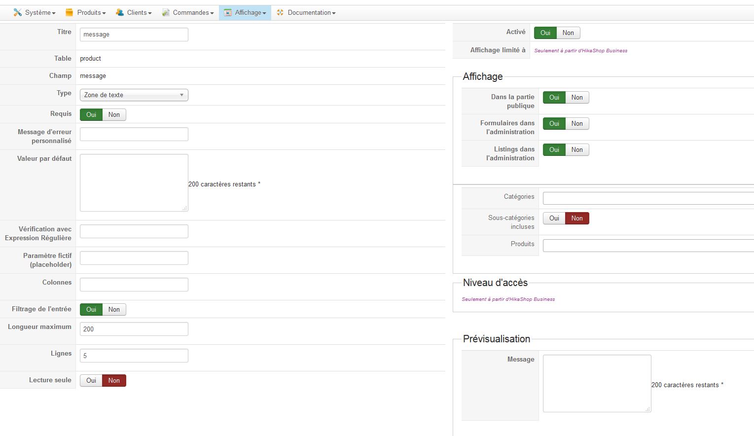

Je viens d'acheter le version ESSENTIAL, je souhaiterais ajouter un champ texte libre pour
qu'un client puisse le remplir avant d'envoyer sa commande.
4 questions :
- Pour commencer, votre formulaire de saisie pour ce forum m'indique
que ma version hikashop 2.5.0 n'est pas à jour ?
- Est-ce que les champs personnalisés peuvent être utilisés pour saisir du texte ?

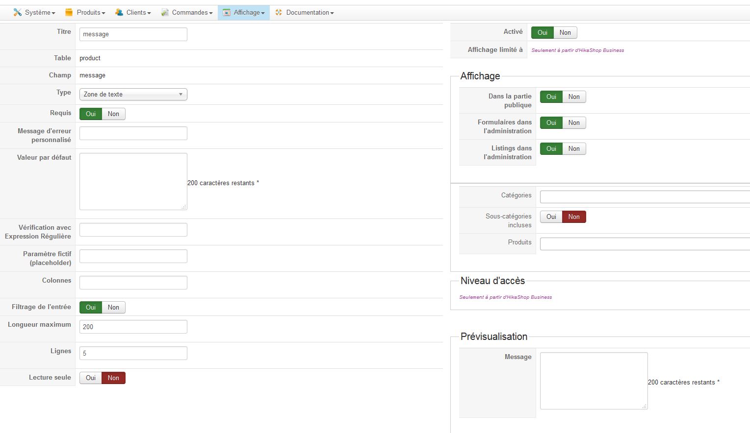

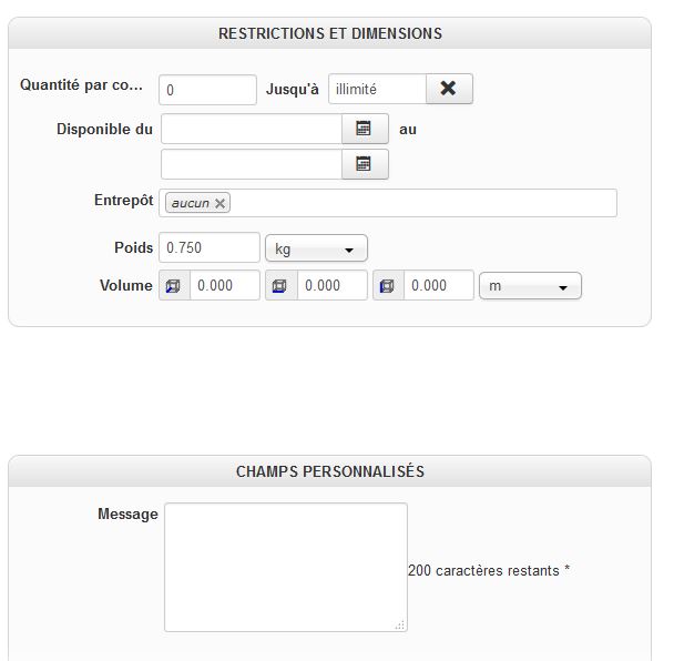

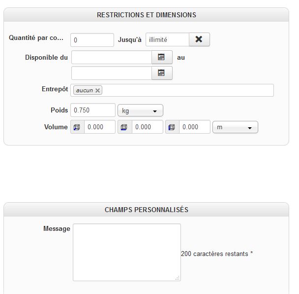

- J'ai tenté de créer un champ personnalisé de type "product" dans ma fiche produit
avec la case cochée "Dans la partie publique" en backend.
Je le vois bien en back au niveau des produits avec une * en bout de champ (required)
mais pas en front ? où est-il censé être affiché ?
- Est-ce que dans la version Business, l'ajout d'une zone de saisie pouvant être remplie par un client,
au niveau du produit est pris en compte
Merci pour vos réponses

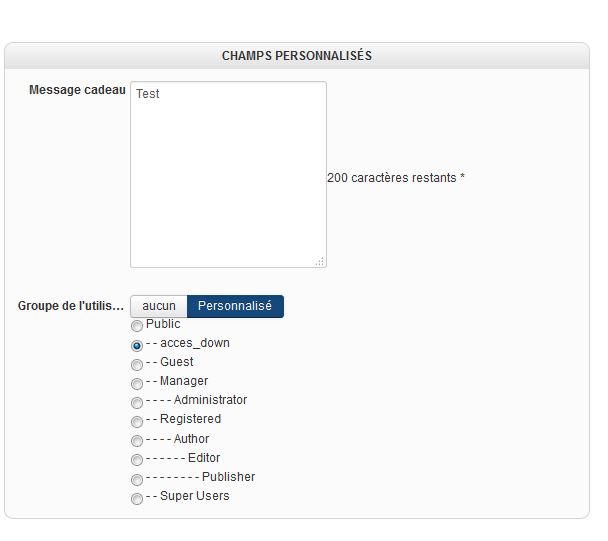

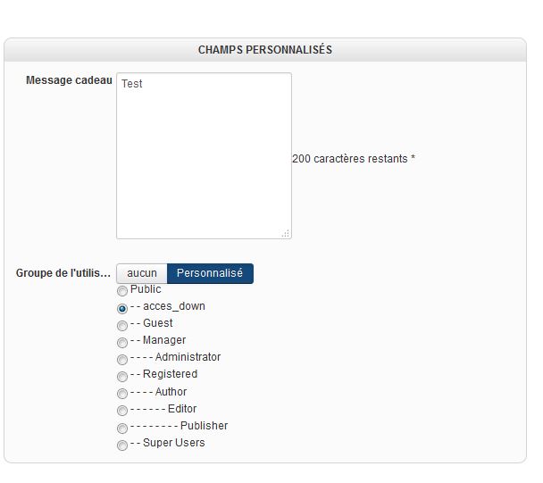

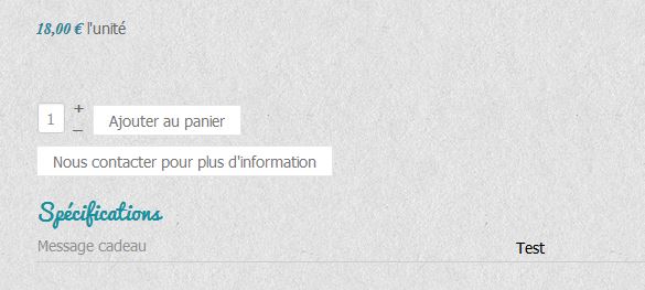

Un bref instant j'ai cru que c'était réglé, mon champ est apparu mais sans possibilité
de le modifier ... puis j'ai fait 2-3 manips et il a disparu définitivement
[EDIT] En fait il faut entrer du texte pour qu'il apparaisse ce fameux champ ... mais il n'est pas modifiable ...
Peut-être dans la version Business ?

Maintenant que je suis en version Business : le problème demeure !
Je vais tenter de m'exprimer autrement pour être plus clair :dry: :

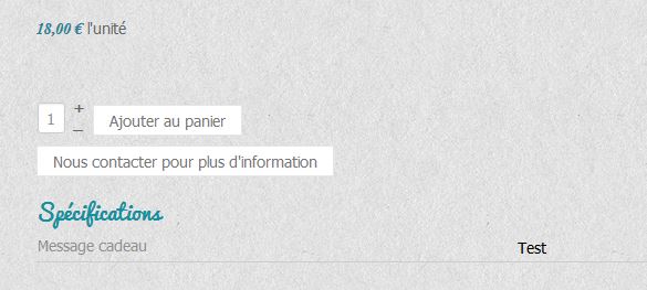

Je voudrais un champs de saisie au niveau du produit, et non au niveau de la commande ...
Ce champs de saisie doit être rempli par le client
On voit sur une des images jointes que mon champs contient "Test" mais je ne peux pas le modifier !

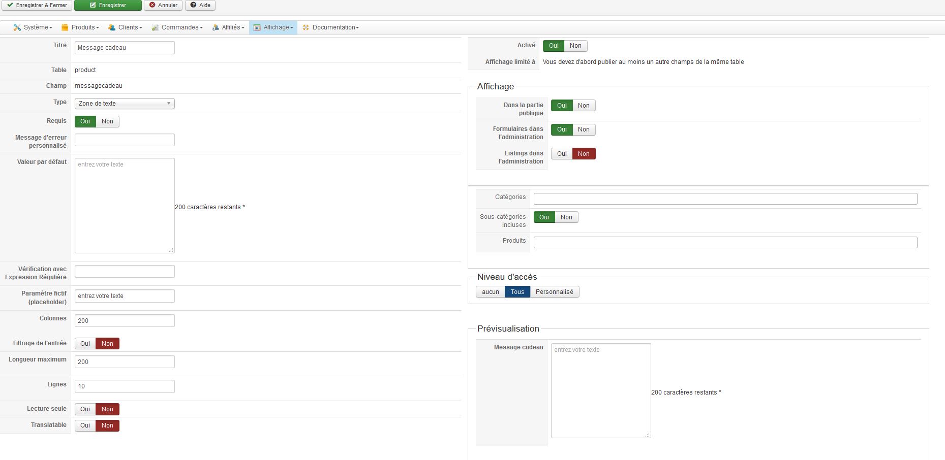

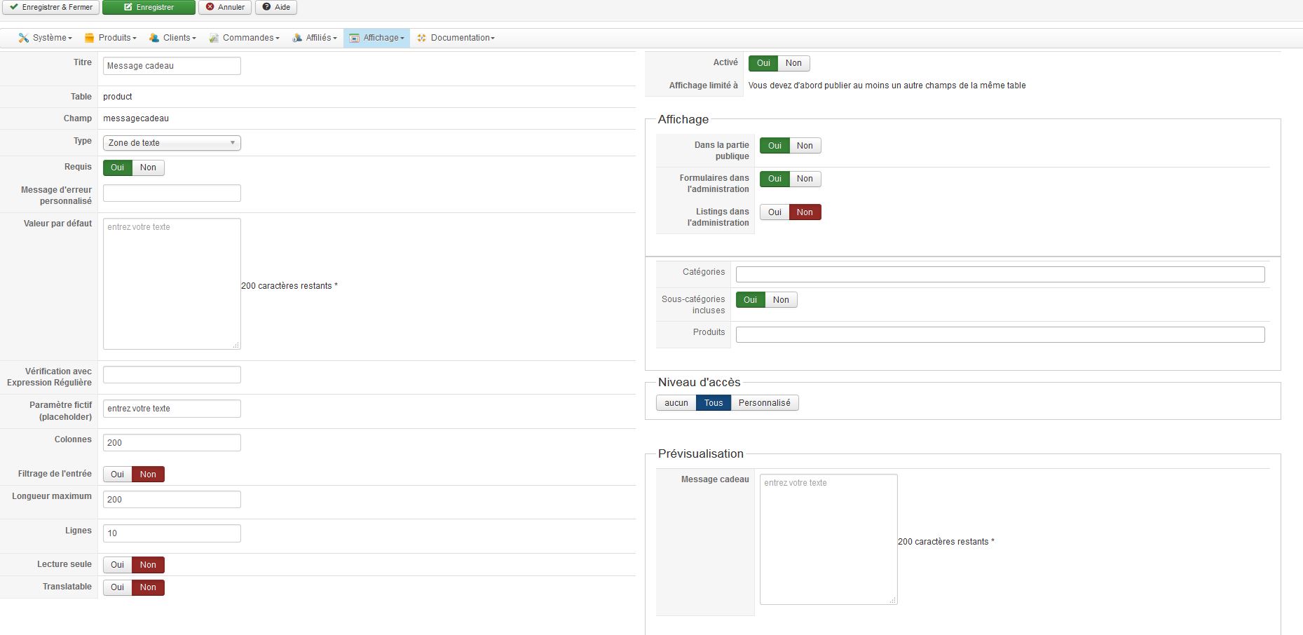

10 years 10 months ago #215736
Dans votre cas il vous suffira simplement de créer un champs personnalisé de la table "Article" afin qu'il soit dynamique via votre page produit.
  • Posts: 7
10 years 10 months ago #215898
Mohamed Thelji wrote: Bonjour,
Je n'avais même pas vu que cette table article existait ...
Parfait tout fonctionne comme souhaité !
Merci bien !

Non, je parle de l'option "table" que vous avez lorsque vous créez un nouveau champs personnalisé via le menu Affichage>Champs personnalisés
  • Posts: 23
10 years 2 months ago #242599
Merci,
