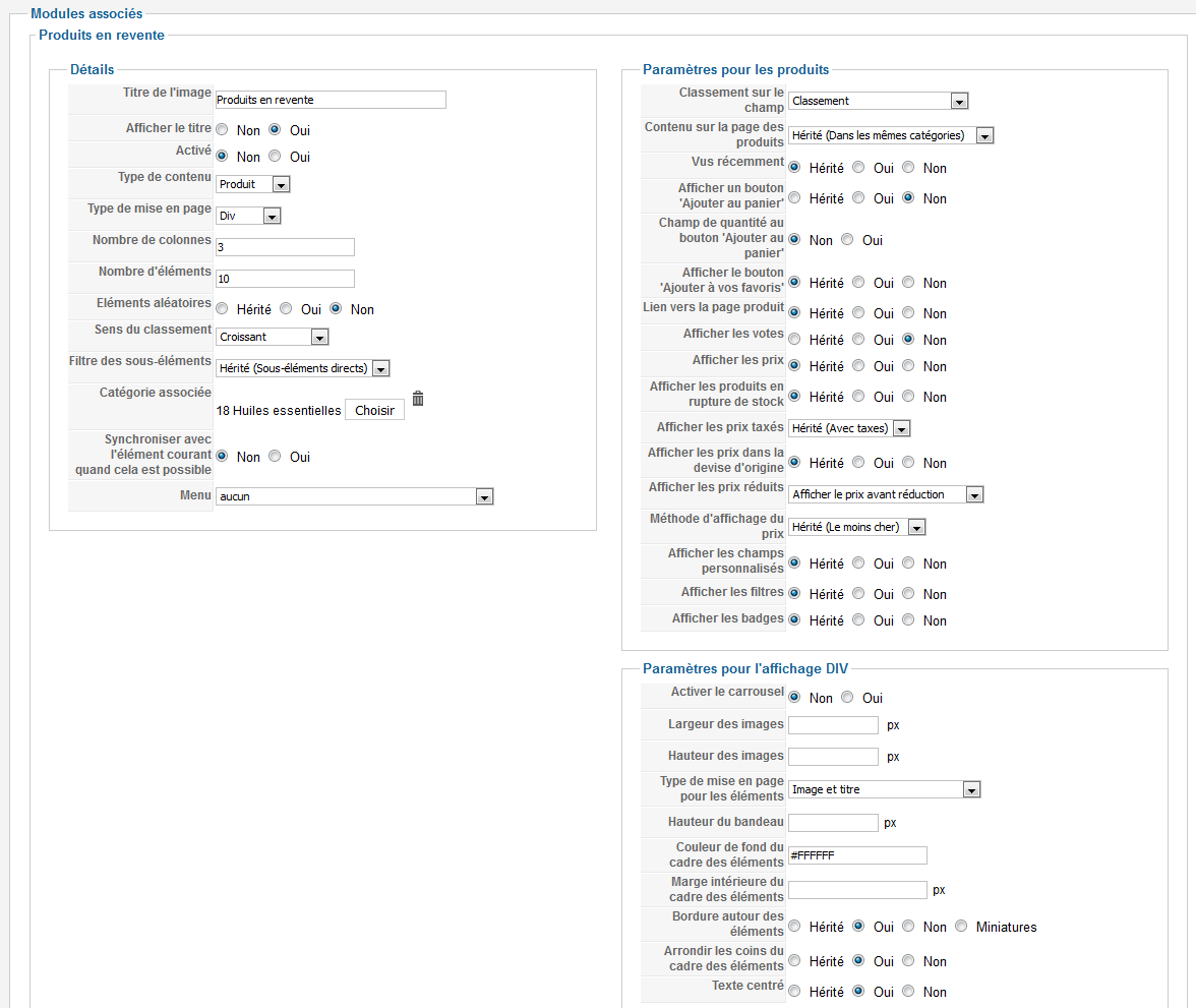

En bas de cette page , il devrait y a un module "produits en revente" qui devrait afficher les produits de cette catégorie , ce qui n'est pas le cas.

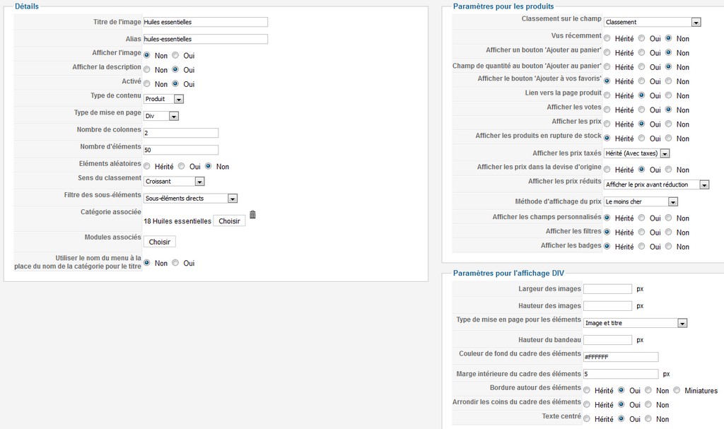

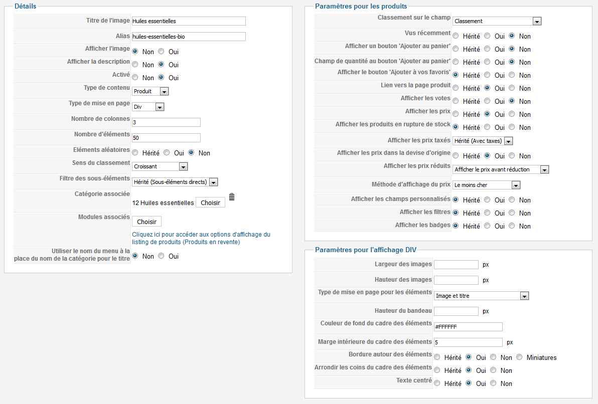

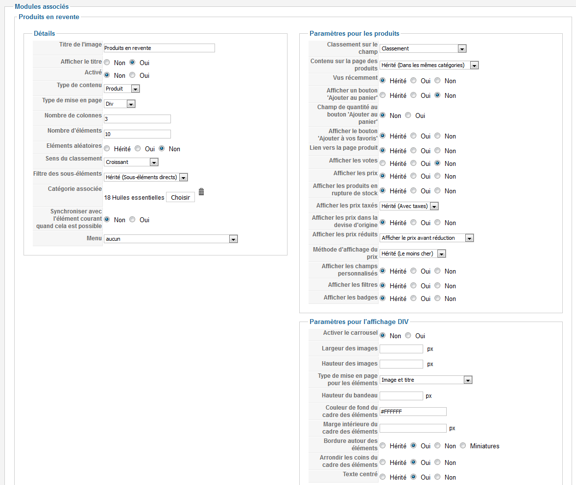

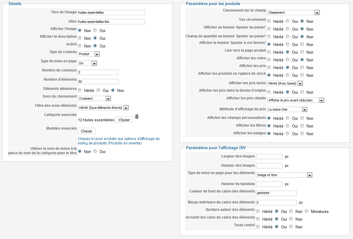

Voici les captures d'écran de la configuration du menu et du module :

Dans les deux cas la catégorie sélectionnée est "Huiles essentielles" mais elles n'ont pas le même ID, êtes vous sûr que le soucis ne vient pas de là ?
Qu'en est-il de la configuration du menu avec l'id "236" ?

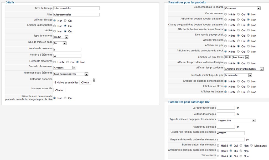

non je ne me permettrai pas d'affirmer que le problème ne vient pas de là, mais je ne crois pas avoir effectué d'autres changements à part la mise à jour. Mais il y a bien 2 ccatégories différentes qui s'appellent huiles esentielles, sauf que l'une est une sous-catégorie de "produits en revente" (par contre au niveau des menus, elles n'ont pas le même alias)
Voici la configuration du menu 236 :
Merci
