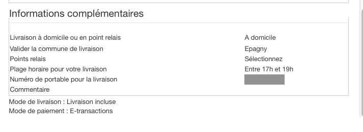

en fait, mon client aimerai que les infos complémentaires qui s'affichent sur le bas de la facture s'affichent aussi sur le bas du bon de livraison.
Si j'ajoute le code PHP : <?php echo JText::_('ADDITIONAL_INFORMATION'); ?>, je vais me retrouver avec les infos en double dans la facture ?

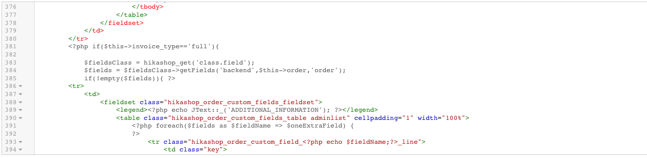

10 years 10 months ago #217114

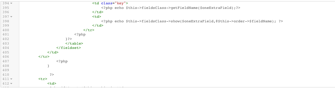

Le code pour afficher cela est déjà dans le fichier invoice: take.ms/N0seS

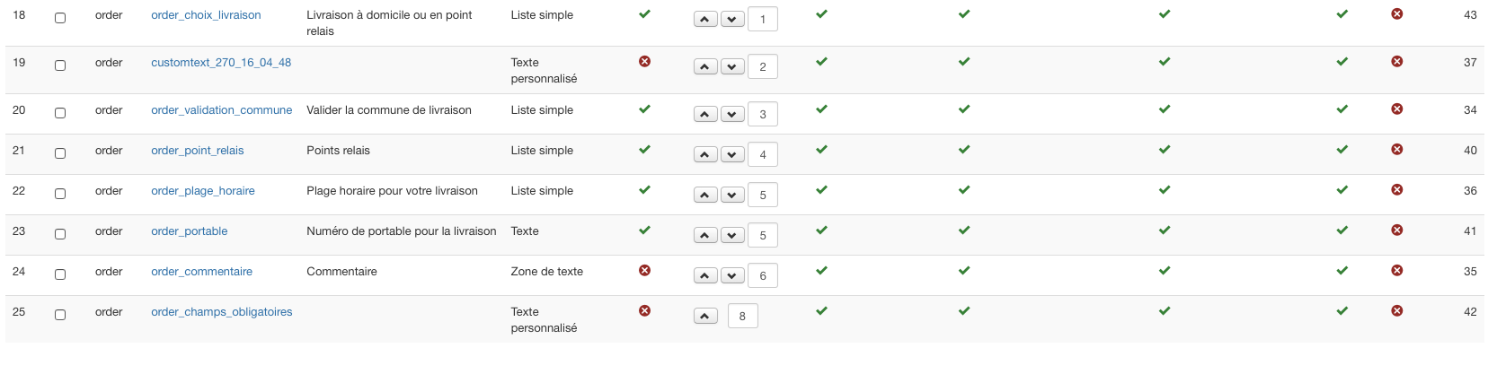

Donc soit vous l'avez enlevé, soit vous avez l'option d'affichage dans le backend de ces champs personnalisés qui est désactivée. Donc, allez dans le menu Affichage>Champs personnalisés pour vérifier cela.

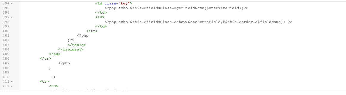

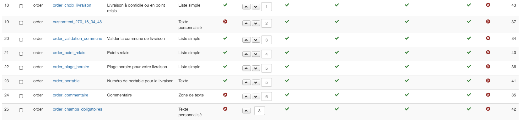

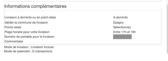

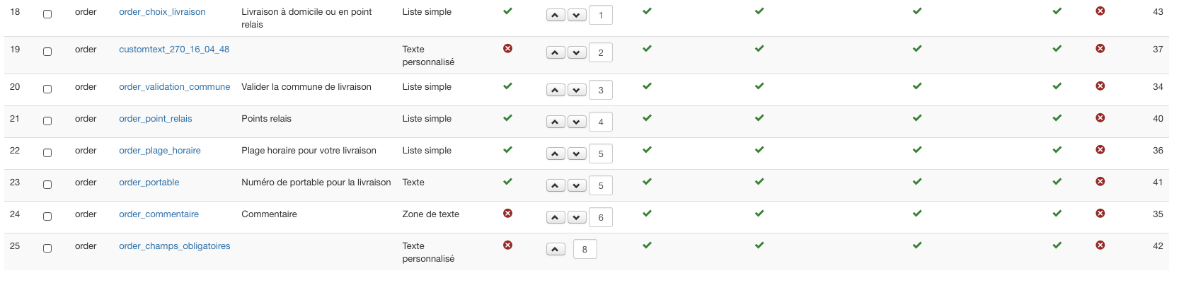

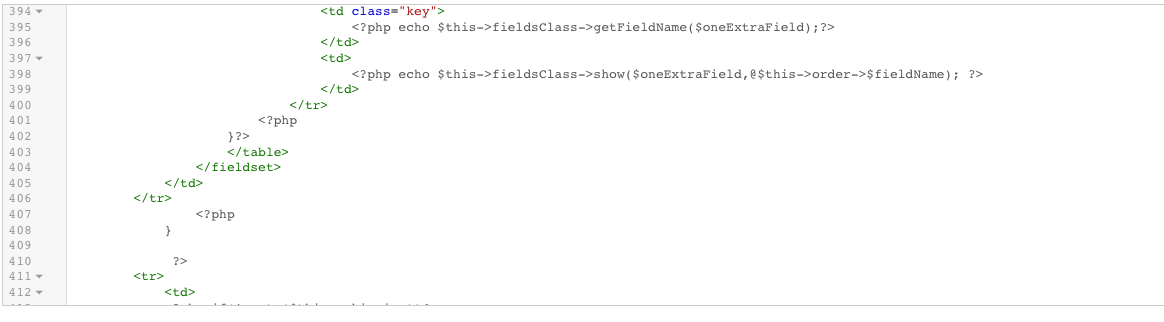

10 years 10 months ago #217234
bonjour,

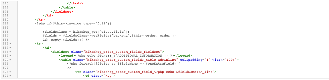

j'ai vérifié et j'ai le même code dans le fichier :
Pour les champs personnalisés, ils sont bien activés :

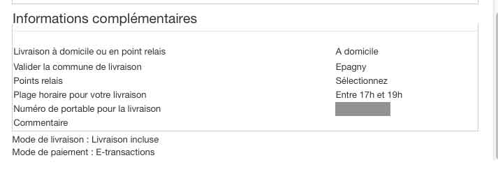

Et pourtant, les infos complémentaires s'affichent sur la facture mais pas sur le bon de livraison. J'ai du rater qq chose.
Stéphane
  • Posts: 86058
  • Thank you received: 14184

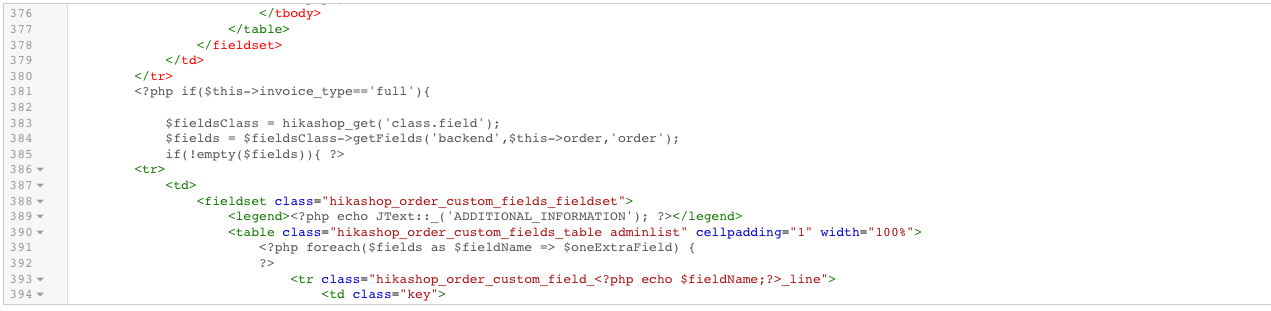

10 years 10 months ago #217238
Je pense que je vois le soucis.
Changez la ligne:
<?php if($this->invoice_type=='full'){
en:
<?php if(true){
dans ce code là et cela devrait s'afficher.
The following user(s) said Thank You: stq74
