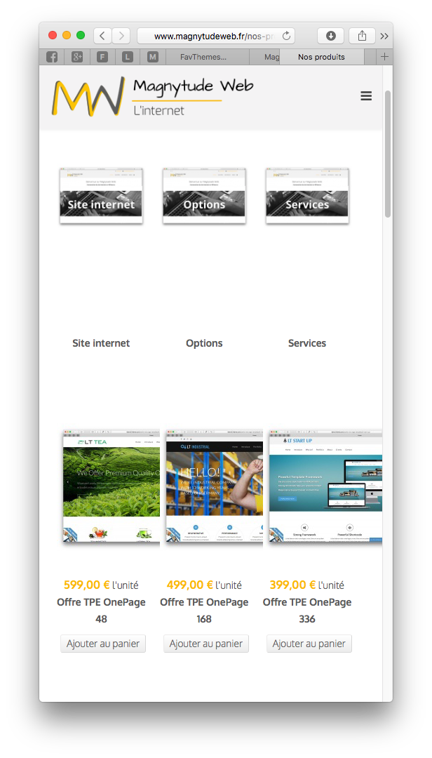

Bonjour, je rencontre une difficulté d'affichage en version mobile. Les images de mes produits se chevauchent. Les images des catégories se redimensionnent bien mais pas celles des articles ? J'utilise un template Helix III. Je ne pense que cela vienne de lui car les catégories se redimensionnent. C'est bizarre. avez-vous une idée ?
Merci beaucoup

Avez vous activé l'option "Bootstrap mode" dans Configuration > Display > General display option ?
Si oui, il se peut alors qu'il y est un conflit entre votre template et notre CSS.
Voici de la documentation pour ce genre de soucis:

Bonjour et merci, non le mode design boostrap est sur "non".
10 years 9 months ago #218499
Si votre template est compatible Bootstrap 2, nous vous recommandons donc d'activer cette option.

Bonsoir j'ai tout essayé avec ou sans le boostrap, pleine largeur ou pas... j'ai toujours ce petit problème d'affichage sur smartphone.

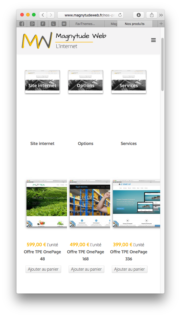

Bonjour et merci pour votre réponse. Je ne peux pas me permettre de mettre mon site avec le template protostar toute la journée. Mais j'ai un début de réponse en regardant comment était fait le site de démo " demo.ltheme.com/joomla/lt-clothes-shop/ " qui utilise aussi Helix 3 et hikashop. Si je met une bordure sur les miniatures, le redimensionnement des images fonctionnent. C'est déjà une bonne choses même si je n'aime pas cette bordure.
Maintenant j'aimerai bien comprendre pourquoi je ne passe pas de trois à une colonne en affichage mobile ????
Merci pour votre aide précieuse.

Le redimensionnement en une colonne ne fonctionne qu'avec l'option "use bootstrap design" d'activée et uniquement si votre template est compatible avec bootstrap et inclus le CSS responsive de bootstrap. Si l'un de ces points est manquant, vous aurez ce problème.

Après avoir fait énormément de recherche et surtout car je souhaite garder mon template Helix 3, j'ai insérer l'ensemble du code suivant :
/**** CUSTOM RESPONSIVE *****/
@media (min-width: 1024px) {
    .hikashop_product {
        width: 32%!important;
@media (min-width: 980px) and (max-width: 1199px) {
    .hikashop_product_main_image_subdiv {
        width: 100%!important;
    .hikashop_product_right_part {
        padding-left: 20px!important;
    #hikashop_product_bottom_part {
        width: 48%!important;
@media (min-width: 768px) and (max-width: 979px) {
        position: static!important;
    .hikashop_products_listing .hikashop_product {
        width: 49%!important;
@media (max-width: 767px) {
    #hikashop_product_left_part,
    #hikashop_product_left_part .hikashop_product_main_image img {
img.hikashop_child_image {
    display: inline-block;
et ceci dans mon CSS custom de Hikashop et ça marche. J'ai peut-être fait des erreurs, mais pour l'instant cela fonctionne. Je l'ai mis dans ce Custom CSS car je pense qu'il n'est pas touché en cas de mise à jour Hikashop ou de mon template.
