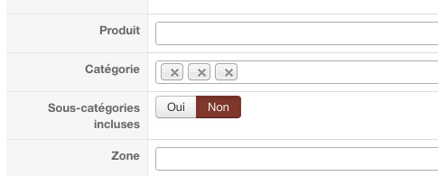

Bonjour
a la creation des coupons , des categories inexistantes se forment comme sur cette capture d'ecran ce qui fait que les coupons ne fonctionnent plus
version hikashop 2.5.0 , et je ne peux pas mettre a jour ....
10 years 9 months ago #218503
Est-ce vraiment seulement à la création ou bien ce la se produit aussi une fois que vous les avez supprimé, ajouté des catégories et sauvegardé ?
Vos catégories ont-elles un nommage particulier ? Des caractères spéciaux ?
  • Posts: 2693
  • Thank you received: 73
10 years 9 months ago #218566
Je regarde le champs de la base de données il est vide
j'ouvre un coupon et ces 3 croix apparaissent si j'enregistre en fermant le coupon a 3 categories qui n'existent pas alors que nous n'avons aucun coupon avec des categories, on ne les utilise jamais les coupons sont valable pour tout
j'ai mis le champ de la base de donnees an default = 0 et j'ai mis tout a 0 quand c'etait vide
  • Posts: 86058
  • Thank you received: 14184
10 years 9 months ago #218619
Donc c'est HikaShop 2.5.0 ou 2.6.0 ?
Car il y a les deux d'indiquer dans le premier message.
Comme nous n'avons pas le problème de notre coté, c'est surement quelque chose qui est déjà corrigé. Faire une mise à jour résoudrait donc surement le problème.
Mais sinon, essayez voir de juste remplacer le fichier administrator/components/com_hikashop/views/discount/tmpl/form_restrictions.php avec le fichier du même nom dans le dossier back/views/discount/tmpl du paquet d'installation de la dernière version. Avec de la chance, cela sera suffisant.
