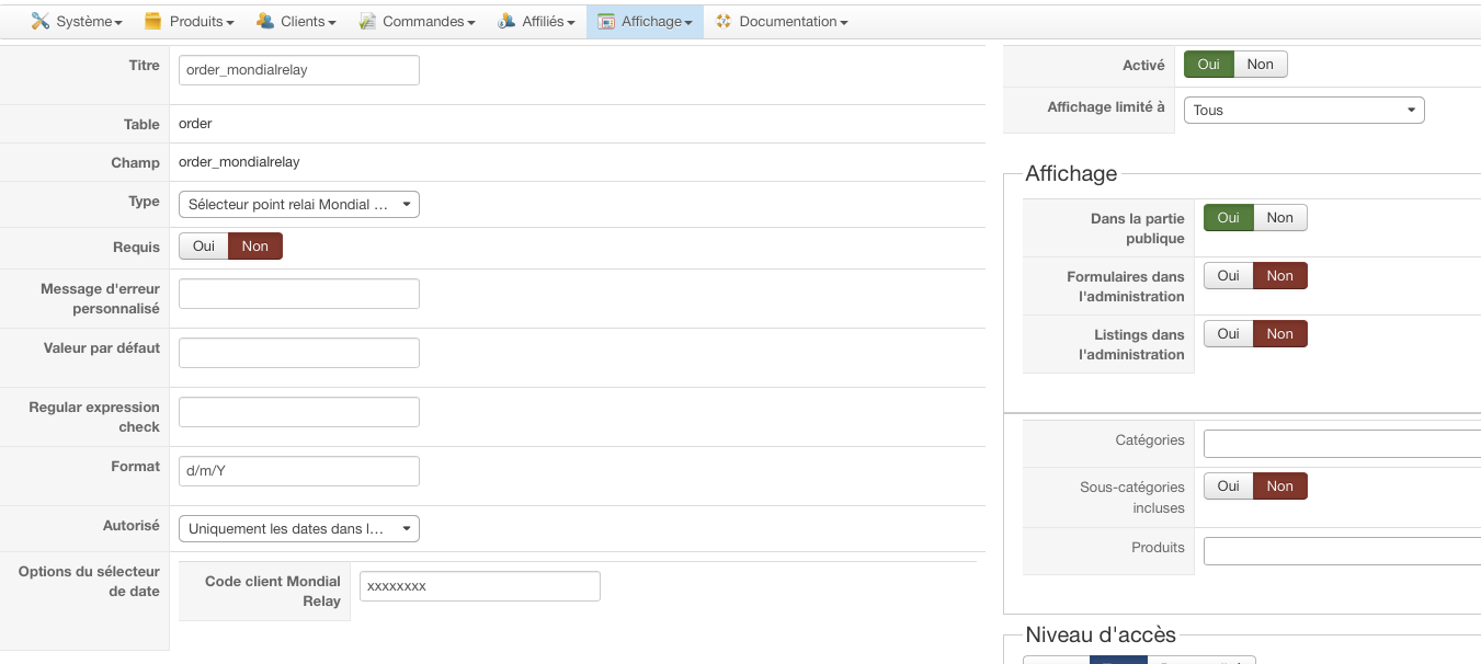

config admin avec bonne cle a la place des xxxx

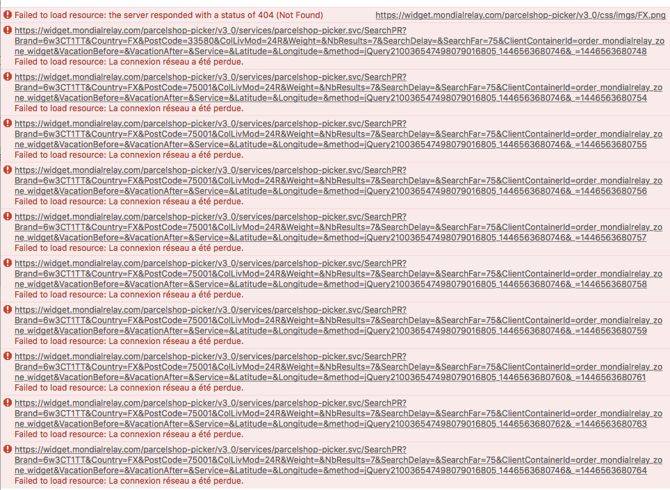

code source des bugs

Il semblerait que le service de MondialRelay pour la sélection de point relai soit inopérant en version 3.0
Apparement ils viennent de passer à la version 3.1 en supprimant la 3.0
Essayez voir de changer la ligne:
w_name: 'parcelshop-picker/v3_0',
en:
w_name: 'parcelshop-picker/v3_1',
dans le fichier plugins/hikashop/mondialrelay/jquery.plugin.mondialrelay.parcelshoppicker.js
Il faudrait contacter le support technique de mondialrelay aussi. Car si ils s'amusent à faire ça à chaque fois, bonjour les soucis pour les sites ecommerce utilisant leur API.

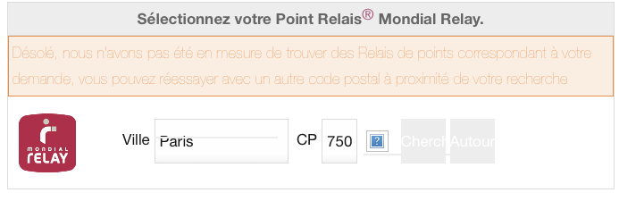

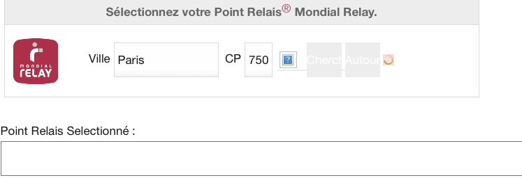

J'ai change la ligne pour v3_1
Voici les 2 captures d'ecran
sur le site il ne trouve aucun point meme à Paris 75018
et l'erreur derriere (il n'y en a plus qu'une)
je peux essayer avec n'importe quel code postal ou accepter ma geo-localisation c'est pareil

Uncaught TypeError: container.find(...).live is not a function / /plugins/hikashop/mondialrelay/jquery.plugin.mondialrelay.parcelshoppicker.js
Failed to load resource: the server responded with a status of 404 (Not Found)failed to load resource : widget.mondialrelay.com/parcelshop-picker/v3_0/css/imgs/FX.png
Google Maps AP /https://maps.googleapis.com/maps-api-v3/api/js/24/0/intl/fr_ALL/util.jsI warning: SensorNotRequired developers.google.com/maps/documentation...#sensor-not-required
10 years 5 months ago #231577
De mon coté le plugin Mondial Relay fonctionne bien avec le compte de test, votre problème provient probablement d'une erreur JavaScript empêchant le bon fonctionnement du plugin :
Pouvez vous nous fournir un lien vers la boutique en question afin de tester directement cela ?
