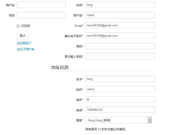

j'ai encore une question,
quand je stimule de remplir une commande, la partie de droit et gauche avaient toujours de problème
bien que j'ai rempli la même chose (user name, mot de passe).
que je n'arrive pas passer en étape suivant.
si3.photorapide.com/invites/photos/2018/12/18wknh.jpg
par ailleurs, j'ai supprimé le login sur la position 7 (Protostar), puis que la partie gauche est la même chose,
est ce qu'il y aura pas de problème ?
merci !
  • Posts: 86058
  • Thank you received: 14182
7 years 8 months ago #301804
Oui, pas de soucis de ne pas afficher le module de login de joomla durant le passage en caisse, vous qu'HikaShop affiche un formulaire similaire directement dans son passage en caisse.
