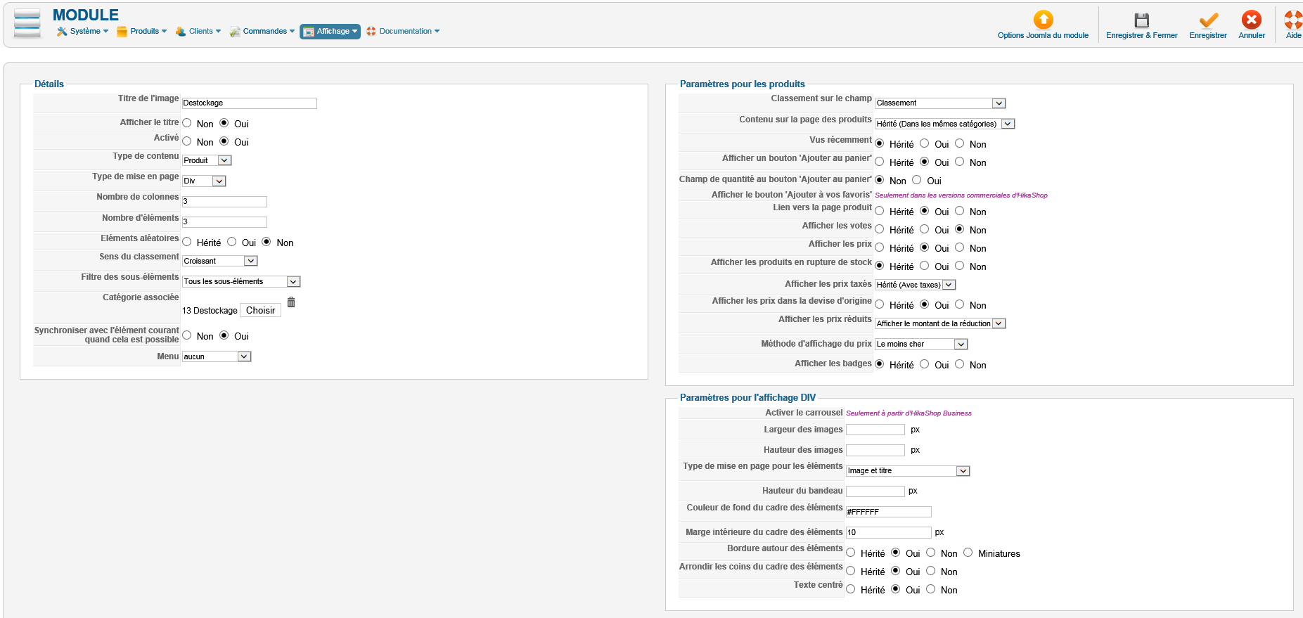

Bonjour
Depuis que j'ai fait la mise à jour pour passer en 2.6.0, ça ne fonctionne plus
j'ai un module de contenu attaché à une catégorie "déstockage" que j'affiche en haut de la page
Sur le site lorsque je clique sur une catégorie quelconque de mon catalogue et ce module "Déstockage" ne prend plus en compte la catégorie " déstockage" , il m'affiche le contenu de la catégorie sélectionnée
j'ai supprimé le module et recréé mais rien n'y fait
j'ai mis en dans le fichier attaché la configuration du module de contenu
merci d'avance pour votre aide

10 years 10 months ago #220999
Je pense que c'est l'option "Synchroniser avec l'élément courant quand cela est possible" qui vous crée ce soucis.
Merci de la désactiver.

10 years 10 months ago #221132
Bonjour Xavier
Merci d'avoir répondu a ma problèmatique
Je viens de désactiver l'option et le problème est toujours présent,
Ce que je ne comprends pas c'est que ça ne fonctionne plus depuis que je fait la mise à jour de Hikashop, et je n'ai touché à aucun paramètre.

10 years 10 months ago #221280
Problème résolu, dans le fichier "components/com_hikashop/views/product/view.html.php" fonction "listing()" nous forcions le paramètre pour synchroniser avec l'élément courant, chose qui est problématique... Nous avons corrigé cela.
