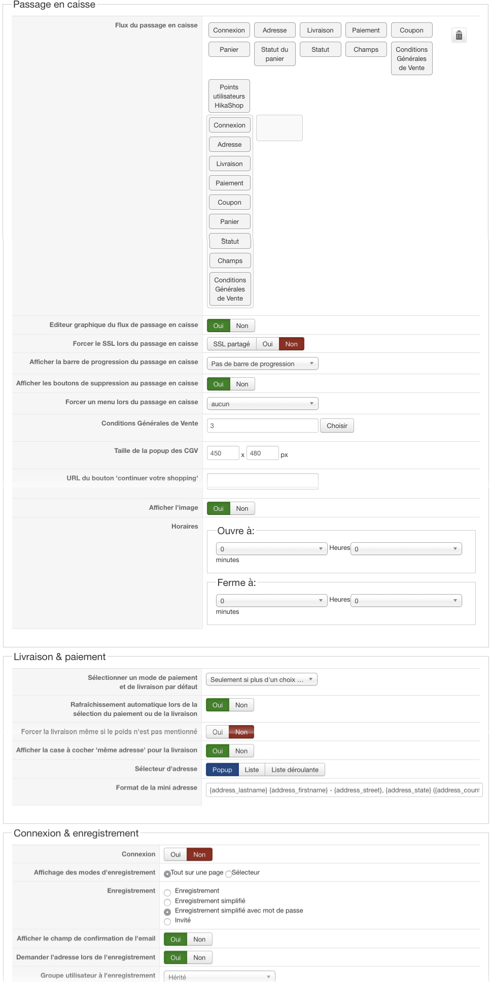

Le problème se situe avec ce produit : www.labruleriedubassin.com/actualites/cheques-cadeau.html
Je joins à ce message la configuration du passage en caisse.

10 years 8 months ago #221948
Je ne vois aucun rapport entre le fait d'avoir des fichiers dématérialisés et ceci :
Je choisis le mode de paiement, je valide les conditions générales mais lorsque que je clique sur le bouton " Valider la commande", la page mouline puis revient sur la page de départ, c'est à dire "Passage en caisse".
Alors oui, j'ai décidé de supprimer l'option "virtual product" dans la page de configuration des produits puisque cette option ne servait réellement à rien (mais à rien du tout).
Un produit sans poids est un produit virtuel (dématérialisé) et un produit avec un poids est un produit réel (livrable).
Donc puisque vous ne forcer pas l'utilisation de la méthode de livraison ; votre soucis n'est aucunement lié à la livraison.
Merci donc de vérifier que votre site affiche bien les messages Joomla! et de fournir des information nous permettant de comprendre d'ou vient votre soucis.
Cordialement,

10 years 8 months ago #222050
J"avoue ne pas bien saisir le sens de votre message....
Pour des produits à livrer, tout fonctionne au niveau de la commande, mais le problème se trouve au niveau des produits dématérialisés à télécharger où la validation de la commande ramène sur la page de "passage en caisse" plutôt que sur l'interface Paypal par exemple, donc il me semble logique de penser que le problème est lié en partie aux fichiers dématérialisés. Mais bon, on ne va pas épiloguer sur des interprétations sémantiques différentes....
Si j'ajoute un poids au fichier à téléchager ou si je force la livraison, le problème disparaït, un choix de mode de livraison apparaît et la commande se fait sans problème. Je vous avoue avoir donc beaucoup de mal à penser que le problème ne soit pas lié à la livraison ou plutôt à l'absence de livraison...
Le site affiche bien les "messages Joomla", la boutique avec des produits normaux à livrer fonctionne relativement bien, donc mis à part la capture et la page concernée, je ne sais pas trop quoi vous indiquer d'autre comme informations....
