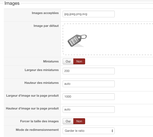

-- HikaShop version -- : 260
-- Joomla version -- : 345
avec cette config

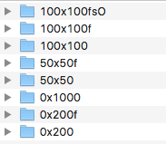

je me retrouve avec tous ces sous dossier dans thumbnails er des milliers d'images en double ou quadruple
comment éviter complètement ça et n'utiliser que les images existantes vu que j'ai deja des icones en 1000 , 200 et en 100 optimises pour le web et que je ne veux nullepart de 50
merci

10 years 8 months ago #221961
Il faut éditer les vues et les emails qui utilisent des images en 50*50 et changer la taille souhaitée.
Par exemple, dans le preload des emails vous trouverez:
$img = $imageHelper->getThumbnail($item->images[0]->file_path, array(50, 50), array('forcesize' => true, 'scale' => 'outside'));

10 years 8 months ago #222436
mais vu que miniatures est sur non je ne comprend pas pourquoi il génère quand meme des icones et ne prend pas le file_ordering = 0
  • Posts: 86058
  • Thank you received: 14184
10 years 8 months ago #222467
L'option pour ne pas générer de miniatures n'est plus prise en compte par le nouveau système de miniatures que nous avons mis en place l'année dernière.
Cette option devrait normalement être supprimée dans le futur.
En effet, quasiment personne ne l'utilisait et et cela créeait du support supplémentaire car certains l'activaient et venaient nous demander pourquoi ils n'avaient plus de miniatures...
