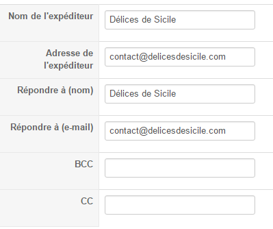

Pour info je pense avoir corectement paramétré mes templates mail (cf image jointe)
Merci d'avance.

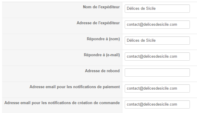

Voilà ce que j'ai dans ma configuration Hikashop (cf image jointe)
Qu'en pensez-vous ?
  • Posts: 86058
  • Thank you received: 14184
10 years 8 months ago #222642
Les adresses emails sont bien spécifiées, donc cela ressemble à un problème d'envoi au niveau du serveur d'envoi d'email.
Je vous recommenderais de vous rapprocher de votre hébergeur pour vérifier les logs d'envoi du serveur email.
