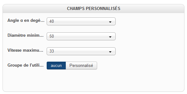

Prenons l'exemple de ma catégories de courroie trapézoïdales classique. Elle contient environs 600 références qui ont chacunes des spécifications différentes (champs personnalisés). les internautes pourrons retrouver facilement la courroie qui leur correspond grace aux filtres.
Première question : est-il possible de faire apparaitre une variante qui possede des spécifications différentes que le produits principale en utilisant les filtres ? Je n'y suis pas parvenu.
Si oui, comment ? Si non pouvez vous me confirmer que je suis obliger de créer des produits différent ?

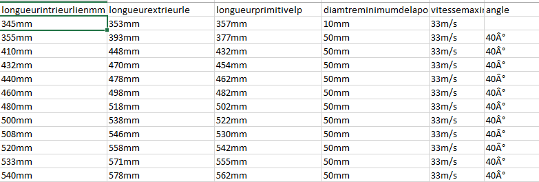

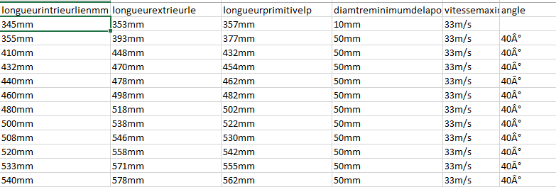

Je joint mon fichier d'import où mes 4 première lignes ne bug pas lorsque j'importe uniquement celle-ci.

Difficile d'analyser la situation. Il y a pas mal de colonnes qui n'existent pas par défaut dans HikaShop et nous ne savons pas ce qu'elles sont où comment elles sont configurées.
Idéalement, il faudrait avoir des captures des options des caractéristiques et le CSV qui fonctionne et celui qui ne fonctionne pas.

Après des dixaines et dixaines de tests, je ne parviens pas à importer mon produit avec la totalité de mes variantes. Je n'arrive pas à comprendre d'où viens le problème. l'import du produits et varriantes du fichier
fonctionne parfaitement alors qu'un page blanche en front-end s'affiche lorsque j'importe le fichier :
. Mes produits sont pourtant correctement importé dans le back-end. Je ne comprends pas :(

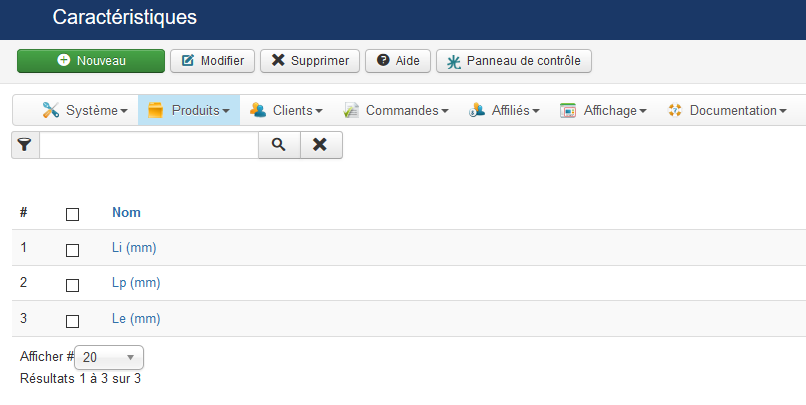

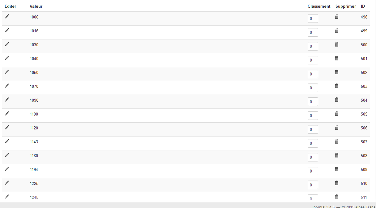

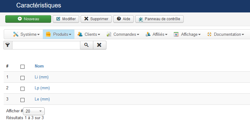

Voici comment sont configurées les caractéristique :

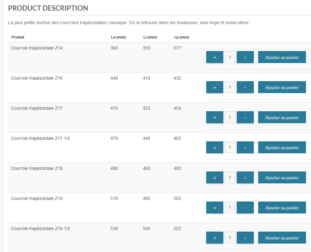

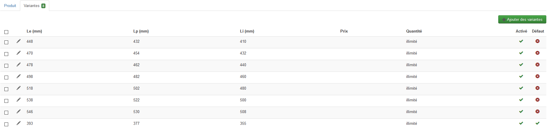

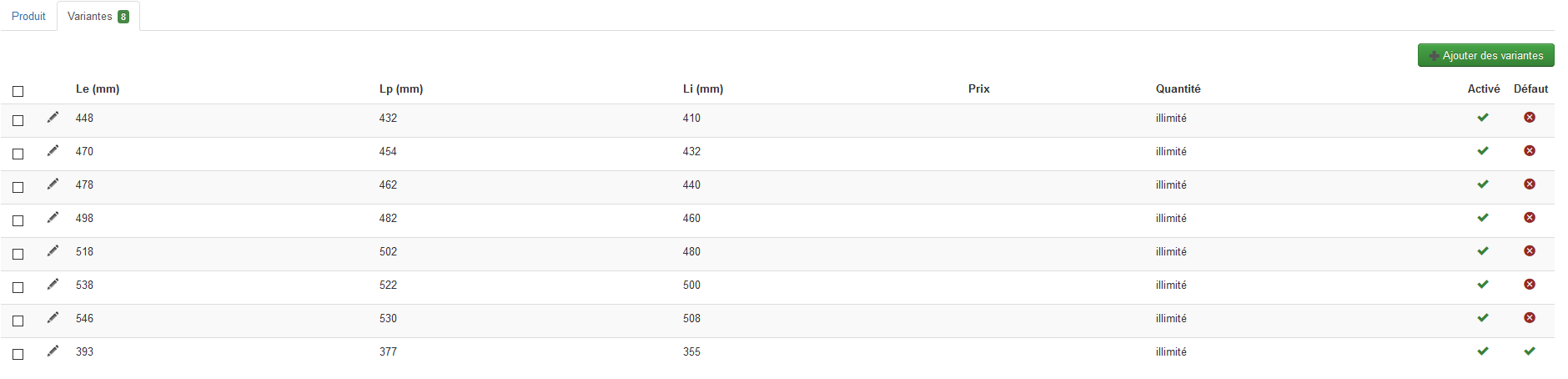

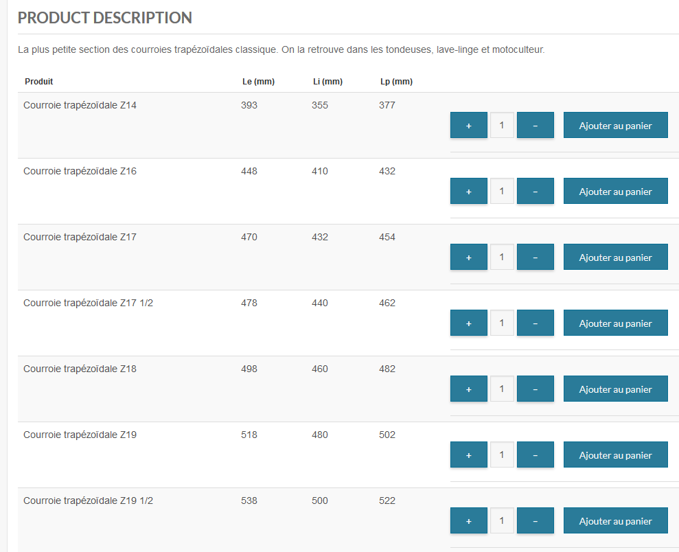

Et les variantes affichées en liste :

Dans votre CSV, il vous manque une ligne pour la variante "355 377 393" de votre produit.

Le fichier csv ci-après ne fonctionne pas alors que j'ajoute juste quelques lignes dans la continuité de mon fichier fonctionnel. Aurais-tu une idée du bug ?
Est-ce que le fait de relancer une installation d'hikashop pourrait m'aider ou le problème viens de l'import ?

  2. Lorsque je créer un produit avec 512 variante dans le back-end (je vai dans variante, je selectionne 8 valeur différentes sur mes 3 caractéristique et je génere 8x8x8= 512 variante). Le produit et ses variante ce charge rapidement et sans acro.
  3. Produit réel que j'importe

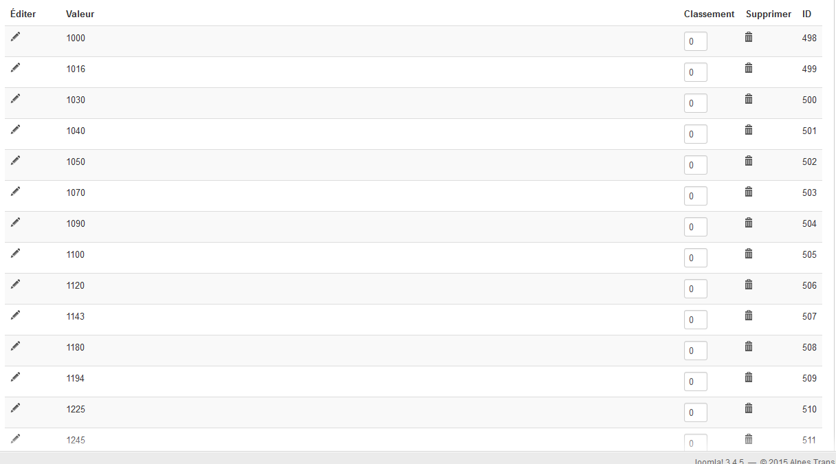

  4. Lorsque j'importe mon produit et mes 83 variantes j'ai une page blanche. admettons que l'import c'est déroulé correctement, ce qui pourrait être la cause de mon problème est que j'ai 83+83+83 = 249 valeurs de caractéristique contre 8+8+8 = 24 valeur de caractéristiques.

Chacune de mes variantes a des valeurs de caractéristique qui lui sont propre. Mes trois caractéristique sont : Li, Le et Lp. j'ai 83 Li différents, 83 Le différents et 83 Lp différents. soit 83+83+83 = 249 valeurs de caractéristiques.
Pour entrer dans les détails, mon produit est un modèle courroie qui existe en 83 longueurs différentes. Li (longueur interne), Le (longueur externe), Lp (longueur primitive) . Sachant que Le et Lp dépende de Li, je vai simplement les supprimer Le et Lp de mes caractéristique pour les passer en champ personalisé et écrire dans la description le moyen de les calculer.
Je vais avoir des milliers de valeurs pour mes caractéristiques et pour mes champs personalisés, est il possible de les importer en masse (peut être via action de masse ?
