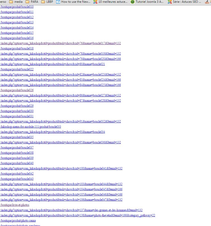

Pour l'instant j'ai désactivé le routeur sh404sef uniquement pour hikashop, du coup ca fait des trucs bizarre, parfois j'ai des produits avec url "propres" style /catégorieproduit/colliers01 parfois du index.php/...

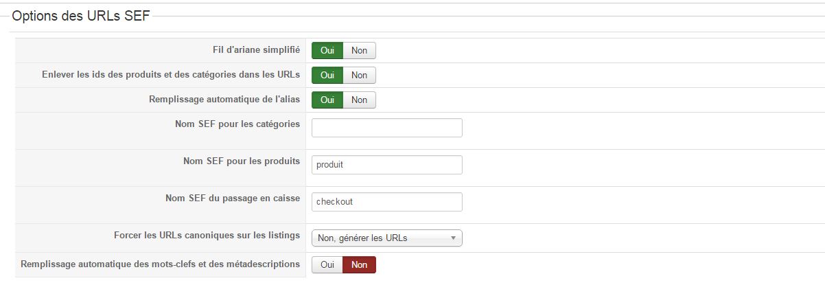

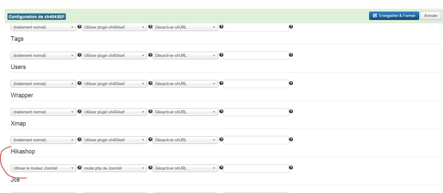

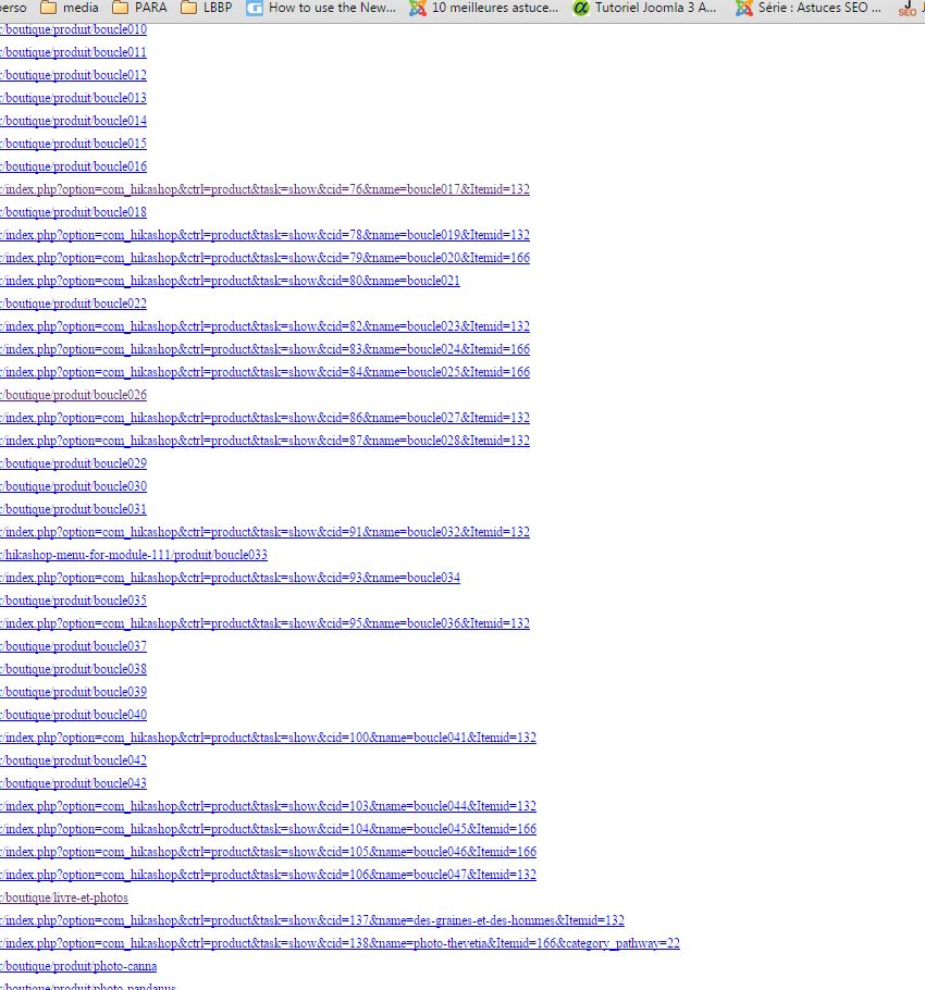

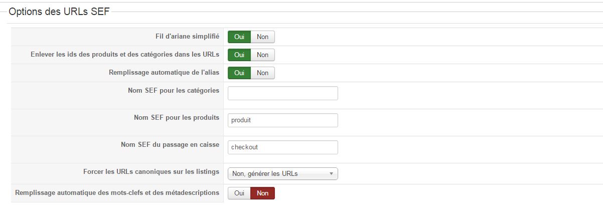

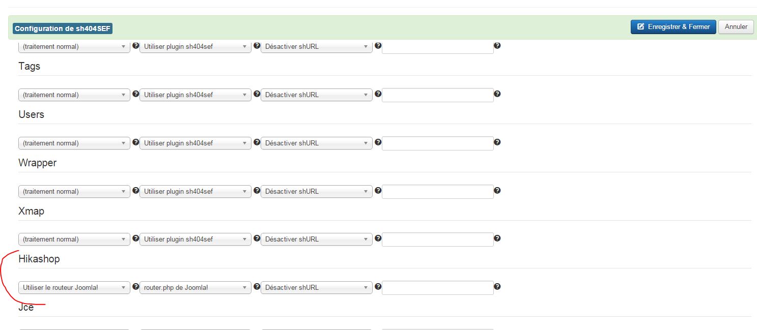

Je vous copie mes réglages de hikashop actuels et ceux de sh404sef, ainsi que le résultat produit par osmap pas terrible... du coup j'ai fais une sitemap manuelle pour l'instant.

Bon et bien j'avais essayé de remettre le routeur sh404sef et ca a fait plein de bugs de lien de 404, etc.
je suis revenu à la solution d'avant de passer par joomla, du coup toujours pas terrible mais au moins mon plan de site fonctionne.
Par exemple pour les produits j'ai un coup
boutique/produit/riviere01?lang=fr
et une autre fois liste-categorie-droite/produit/photo-thevetia?lang=fr
C'est vraiment le bazar, je ne sais pas quoi faire
Et sur mon sitemap osmap c'est toujours le bazar aussi.

Je pense que ce qu'il faut faire, c'est en effet garder le routeur Joomla et entrer l'URL que vous voulez pour chaque produit dans l'option "URL canonique" du produit et ensuite activer l'option "force canonical URLs on listings". Ainsi, c'est cette URL qui sera utilisée pour le sitemap et pas une autre.
Bien sur, il faut que cette URL soit valide mais à part ça, rien de spécial.

Donc si j'ai bien compris pour les options hikashop il faut :
- remplissage automatique de l'alias OUI
- forcer les url... OUI troisieme option ou seconde option ?
- remplissage auto des meta NON ? sinon ca met quoi comme meta ?
Et pour sh404 il faut laisser routeur joomla pour les deux cases ? Je ne comprend d'ailleurs pas pourquoi il y deux listes de choix qui semblent parler de la meme chose "utiliser routeur joomla" et "routeur php de joomla" peut être leur demanderai je sur leur forum

10 years 8 months ago #223762
/macategorie/produit1 devrait être suffisant.
- peu importe pour l'alias, ca n'a rien à voir avec votre soucis.
- seconde option
- peu importe pour les meta, ca n'a rien à voir avec votre soucis.
- Je ne suis pas spéciliste de sh404sef mais je dirais d'utiliser router.php

Si je comprend bien il faut donc ne pas désactiver la reecriture d url en clair de joomla (parametres SEO / réécriture) ? J'ai essayé de les désactiver et les liens pour la boutique ne marchent plus. Mais du coup cela ne risque t il pas de faire confusion/double usage avec le routeur de sh404sef ? Normalement ce parametre de joomla doit être désactivé pour que sh404sef fonctionne bien ... Je suis un peu perdu

10 years 8 months ago #223987
D'après ce que je sais, ce paramètre doit resté actif et SH404SEF prend le dessus automatiquement avec un plugin system.
Mais bon, c'est plutôt à SH404SEF qu'il faudrait demander cela ;)
