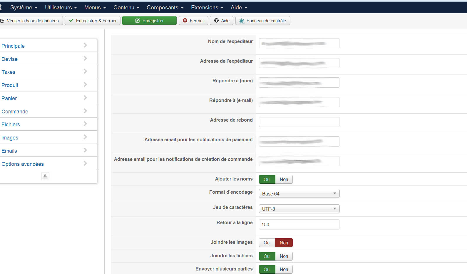

Je ne recois coté vendeur que les notifications commandes crée et pas les notifications commandes confirmées (payé à la banque) ni commande annulées?
Mode de paiement "Systempay Payment Plugin" qui fonctionne bien notamment au niveau de mon Back-end Hikashop Commande (crée, confirmé ou annulée).
Mes Emails (system>emails) notification (configuration) sont bien configuré tous vert.
Comment faire pour recevoir les notification vendeur?

Avez vous configuré le "Payment notifications email address" dans votre configuration HikaShop ?

Bonjour Jerome,
Merci de cette réponse. Oui les mail sont ok dans la config, le clients reçoit out ok mais pas le vendeur.

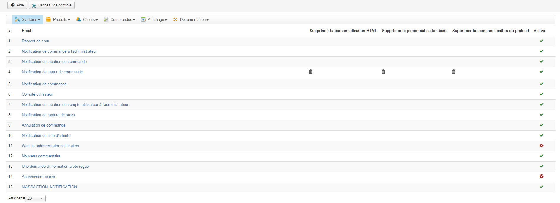

Lorsque je vais dans system et email j'ai ceci :
Avec des éléments modifiés (icone poubelle) en face de "Notification de statut de commande". Je ne crois pas avoir modifié ces fichiers...juste le texte email dans le langage overide...
Par ailleurs dans system > emails , j'ai trois boites avec du code php (version html, texte et prechargement). J'ai un vague souvenir avoir vu ici un editeur wysiwyg dans le passé (surement une fausse idée?)? J'utilise JCE (desactivation sans succes).
Merci d'avance de votre aide.

Non rien à voir.
Mais du coup, avez vous testé la solution que j'ai proposé dans mon précédent message ?
Dans ce cas, éditez l'email "order status notification" via le menu System>Emails (Edition Business d'HikaShop) et dans le champs BCC de l'email, entrez votre address email marchand. Cela enverra ainsi une copie de l'email du client au marchand.
