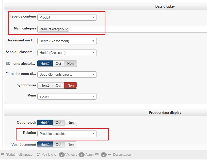

Il m'est impossible d'ajouter le module "produit associé" ou n'importe quel module sous un produit. Il n'apparait pas
-Je me suis assuré que le module était bien désactivé avec ou sans position
-Je l'ai activé dans les option d'affichage du Hikashop
-J'ai ajouté le "produit associé" dans chacun des 2 produits.
Je suspecte peut être mon Template? C'est un Yootheme avec Warp 7

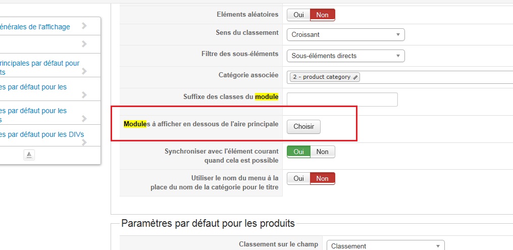

Vérifiez bien que vous avez activé le module dans l'option "Modules under the product page" et non dans l'option "Modules under the main area".
Si ca n'aide pas, merci de fournir une capture d'écran des options hikashop du module ainsi que de l'option "Modules under the product page".

Si vous voyez le module sous la liste des catégories mais pas sous la page produit, c'est justement le symptome de ce que je décrivais dans mon précédent message: vous avez activé le module dans l'option "modules under the main area" au lieu de l'option "modules under the product page". Pourriez vous vérifier cela ?
Aussi, notez que l'option de synchronisation du module doit être activée.

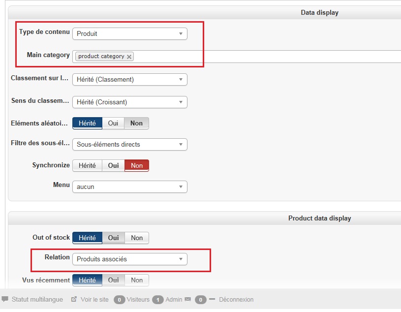

10 years 8 months ago #224804
ok je pense bien avoir saisi. C'est surement moi qui est bête mais je trouve pas "module Under product page" ou cela se trouve-t-il, je n'ai que "Modules à afficher en dessous de l'aire principale"
Voir image
  • Posts: 8
10 years 8 months ago #224806
Désolé...j'ai trouvé..!!! Merci
