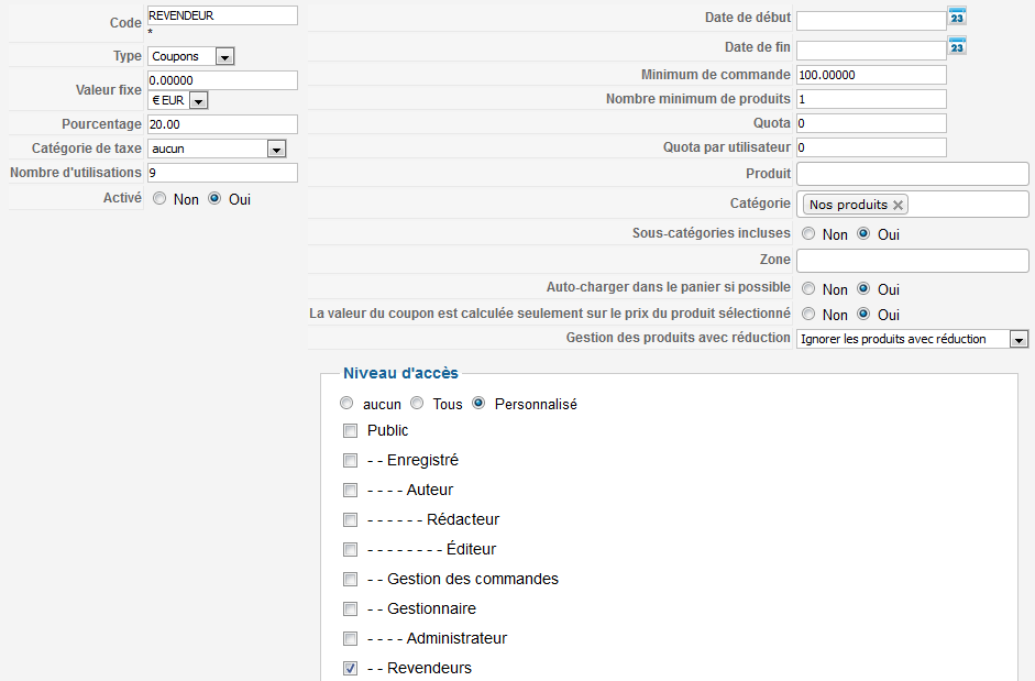

je remarque une curiosité sur mon site : un coupon s'applique à partir d'un montant de commande inférieur à celui enregistré. Pour ma configuration, voir le fichier joint.
J'ai fait le test en commandant 10 produits à 4€ TTC (TVA20%) : le coupon ne s'applique pas.
En commandant 11 produits à 4€, soit 44€, le coupon s'applique alors que 44<100.
Si je modifie la config en mettant par exemple 150€ de minimum de commande, alors le coupon ne s'applique plus (et c'est normal) pour ma commande de 44€.
Y aurait-il un truc que j'ai loupé ?
Merci
Pierre

10 years 7 months ago #226946
Problème résolu! J'ai finalement résolu la chose tout simplement en enlevant le "ciblage" categories => nos produits dans la configuration du Coupon.
Concrétement, vous n'avez pas besoin de ciblé de la sorte, puisque sauf erreur ce coupon est utilisé de toute manière sur tout vos produits.
Cela, plus les critères d'ACL, plus le minimum de commande, plus les options du coupon en lui même etc provoque un traitement trop complexe.
Notez par ailleurs, que le critères minimum 100 Euros de commande ne s'exprime que sur le HT donc, si dans votre esprit le but était de se déclencher à 100 Euros TTC, il va falloir revoir le montant minimum dans la configuration du coupon.
Cordialement,
Last edit: 10 years 7 months ago by Philip.
