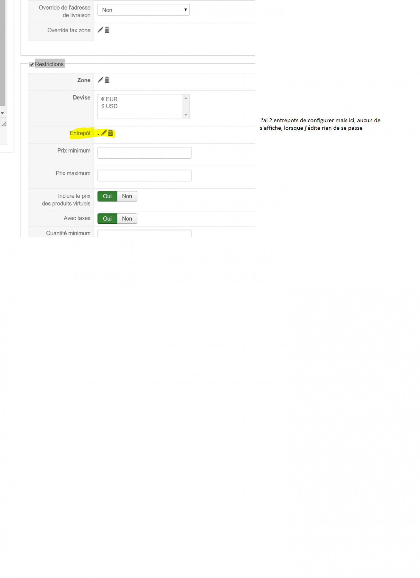

je dois configurer un site avec certains produits en frais de livraison par produit et d'autre produits en frais de livraison par poid.
J'ai testé la solution de mettre mes produits dans 2 entrepots (est ce qu'il y aune autre methode plus facile ?!). Puis faire des methodes de livraison avec restriction sur les entrepots. Mais à ce moment, impossible d'editer la ligne restriction entrepot pour en choisir un !
Est ce que je m'y prend bien et c'est un bug Hikashop ou est ce que je loupe une étape quelques part ?

Si appuyer sur le petit "crayon" n'affiche pas la popup de selection d'entrepôt, pouvez vous tester cela avec la dernière version d'Hikashop que vous pourrez télécharger via notre site web ?
Si cela ne fonctionne toujours pas, pouvez vous modifier la valeur de l'option "Popup mode" via "Hikashop->System->Configuration->Display" ?

"configuration> Display" ? je ne trouve pas mon hikashop est en français, j'ai cherché mais pas trouvé pouvez vous être "plus précis" si possible merci

C'est dans l'onglet "Affichage" de la configuration HikaShop. L'option se trouve parmis les premières options de l'onglet.

Bonjour et merci pour vos reponses, le choix de l'entreprôt fonctionne correctement maintenant :)
j'ai pu les configurer pour mixer les methodes de livraison par poid et par produit. Cela semble bien fonctionner
