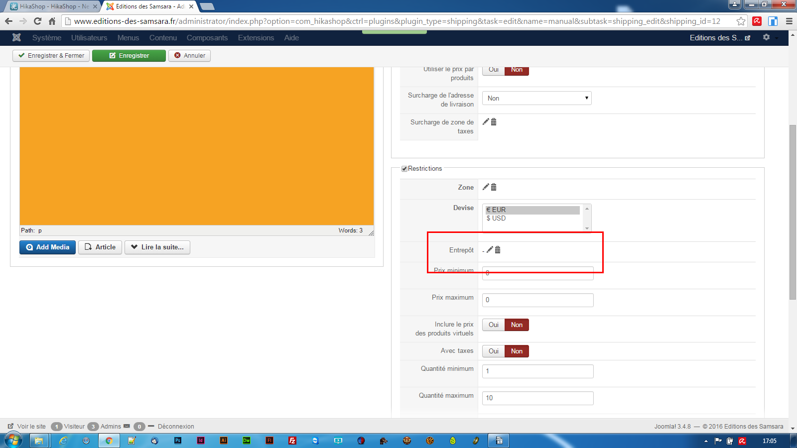

J'ai créé plusieurs entrepôts (3) sur la boutique de manière a dispatcher les produits et de parametrer les prix de livraison selon l'entrepôt.
cela fait dans le systeme > prix de livraison je créé la méthode mais je ne peux pas selection l'entrepôt, lorsque je clique sur le petit crayon ben il ne se passe rien, aucune fenêtre et aucun choix. Ai-je oublié quelque chose à activer ? est-ce un bug? ou autre? pourtant les entrepôt sont activés et il y a des produits attribués.

HikaShop 2.2.2 n'est pas compatible avec Joomla 3.4.8.
C'est pour cela que les popups ne fonctionnent pas.
Mettez à jour HikaShop et cela devrait fonctionner.

Dans ce cas, le problème vient surement d'un bug avec le système de popups de Joomla:
www.hikashop.com/forum/install-update/87...0-update.html#215337

C bon cela fonctionne en fait je suis aller dans affichage pour changer l'option des popup
