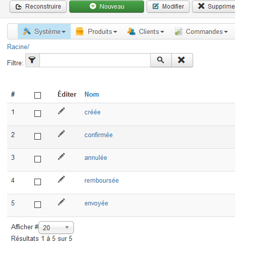

J'ai vérifié dans Système - Statuts de commande , ils sont tous correctement orthographiés.

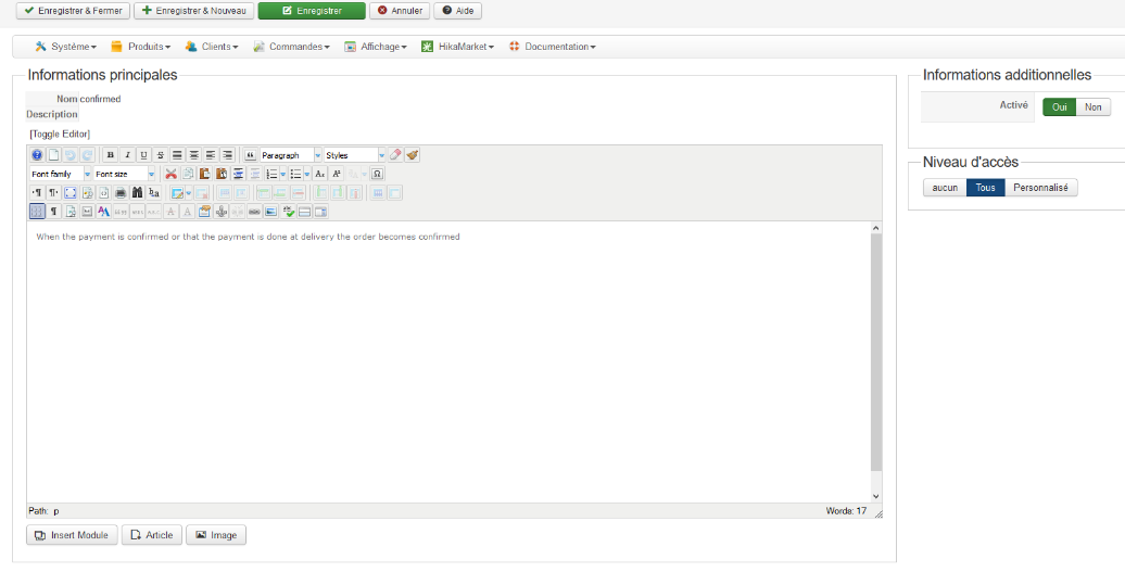

ce n'est malheureusement pas aussi simple car, comme je l'avais indiqué, dans Hikashop-Système-Statuts de commande ils sont correctement orthographiés :
Lorsque j'édite le statut "confirmée, je peux juste changer le descriptif :
