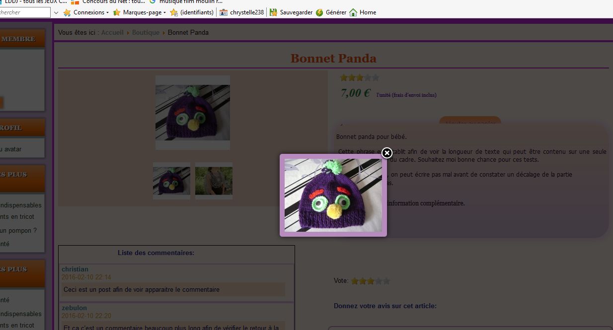

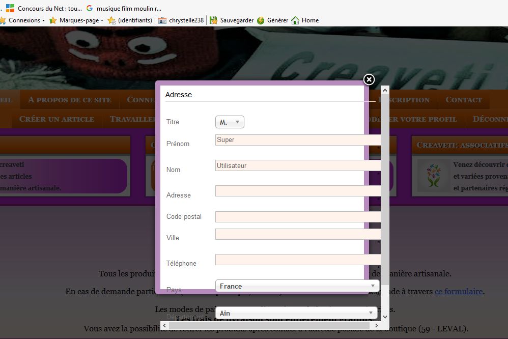

Je rencontre un soucis avec le formulaire suivant la mise en panier et la fenetre popup (cf piece jointe).
Je précise que j' ai passé initialement le fenetre "modal-box"à 400px*400px via le CSS du fichier modal.box afin d' avoir une image correcte pour le zoom de l' image du produit.
Je ne pas agrandir cette fenetre et l' adapter au formulaire qui deformerai ma visu produit.
Pourriez vous m' orienter afin de trouver une solution adaptée à mon petit soucis

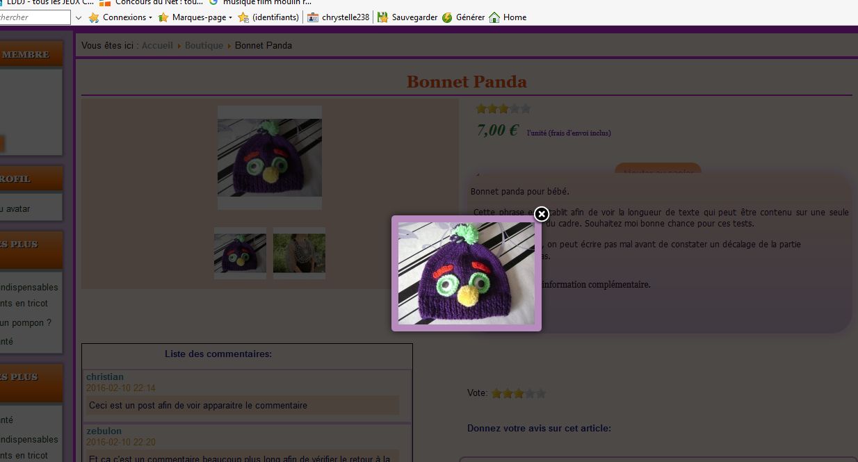

Oui je sais bien, mais on retombe sur mon soucis.
Au départ j' ai souhaité avoir un agrandissement de ma page produit tel qu'on peut le constater sur le clic de l'image produit à cette url (je viens même de rectifier en 400*306 afin de garder les proportions de l'image)
creaveti.zebinfo.com/creaveti-boutique-a...uit/127-bonnet-panda
si j' applique ton code, je me retrouve avec une image de même dimension que celle d'origine (aucun intérêt !!!).
A la rigueur j' aimerai autant que le formulaire s'ouvre sans pop-up.
ps: J'étais retourné sans le vouloir sur ton code et c'est la que j'ai vu que ma fenêtre de zoom produit évoluait en même temps, peut-être faudrait il ajouter une div css ou class css ???

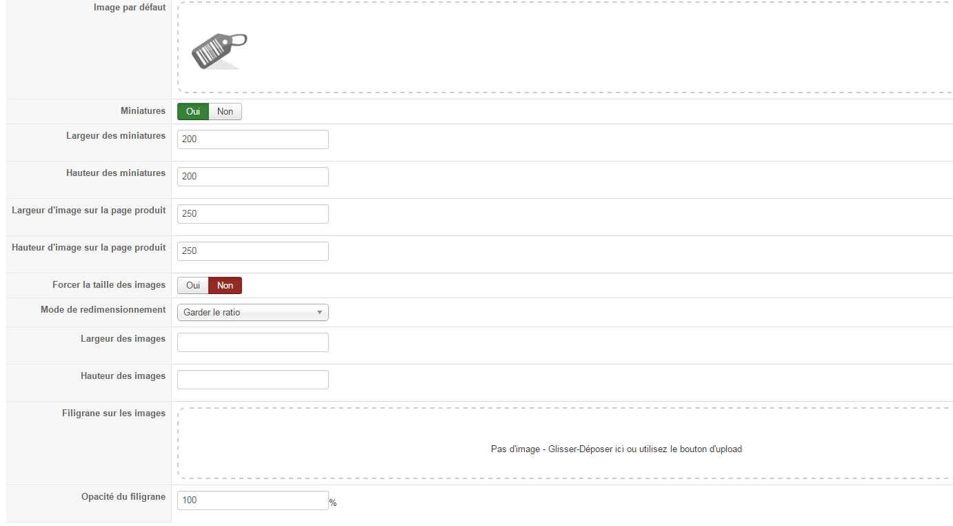

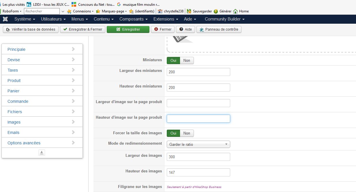

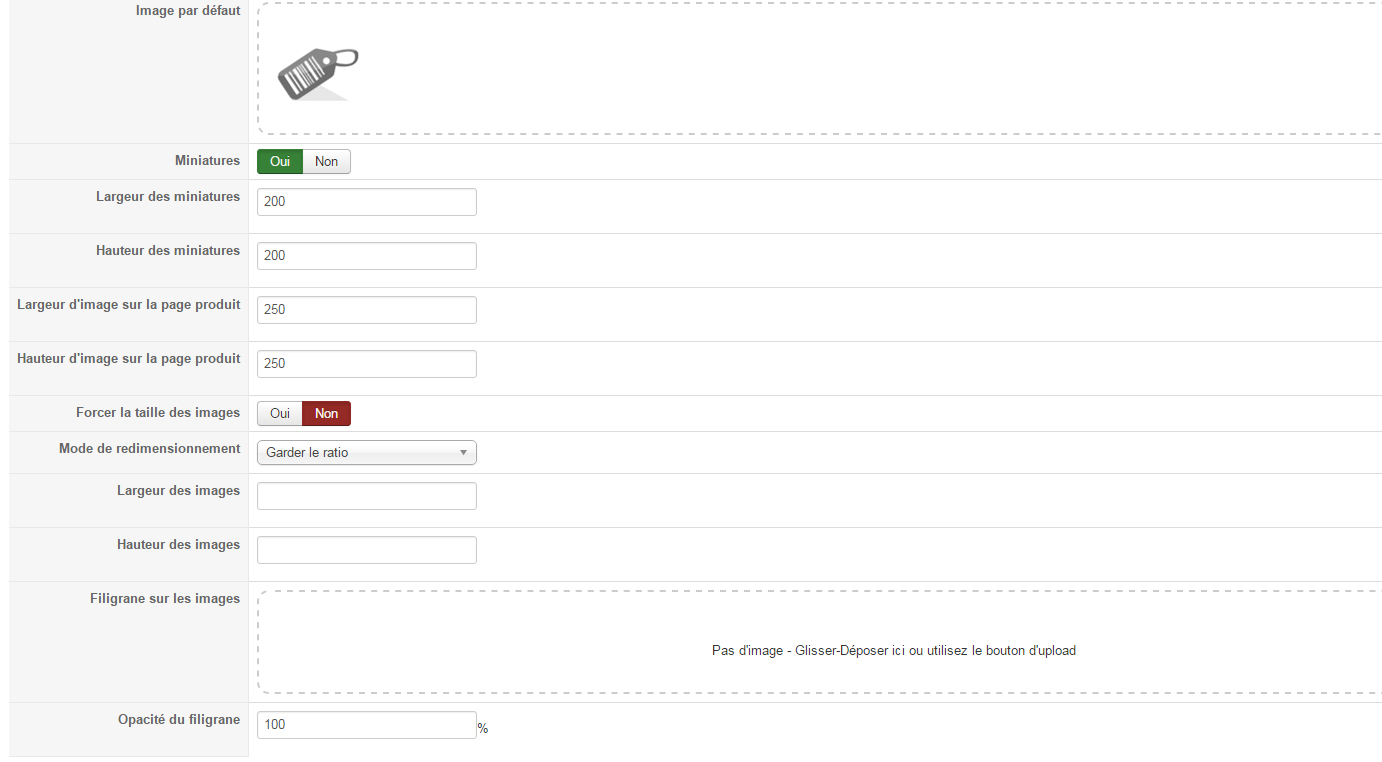

L'image du produit se modifie dans les réglages hikashop
système/principale/images
enlève le !important et fait ton réglage hikashop de la taille souhaitée ;) .

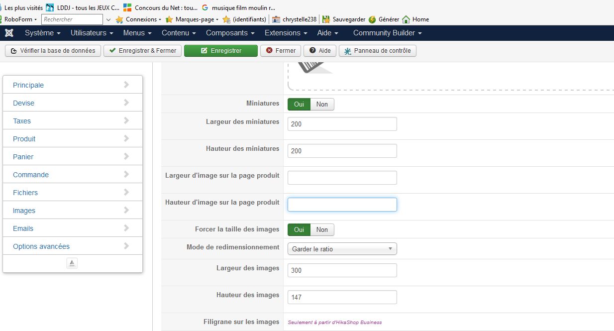

Heu j' ai remis et widch et le height en auto, j' ai joué sur mes valeurs et aucune ne me modifie la taile de l' image dans la box quand je clique sur l' image.
Je ne vois pas quel parametre modifier, si je modifie des parametre, ca me change la taille de l' image sur la page produit mais non dans la box du detail d'image.
Last edit: 10 years 6 months ago by zebu.

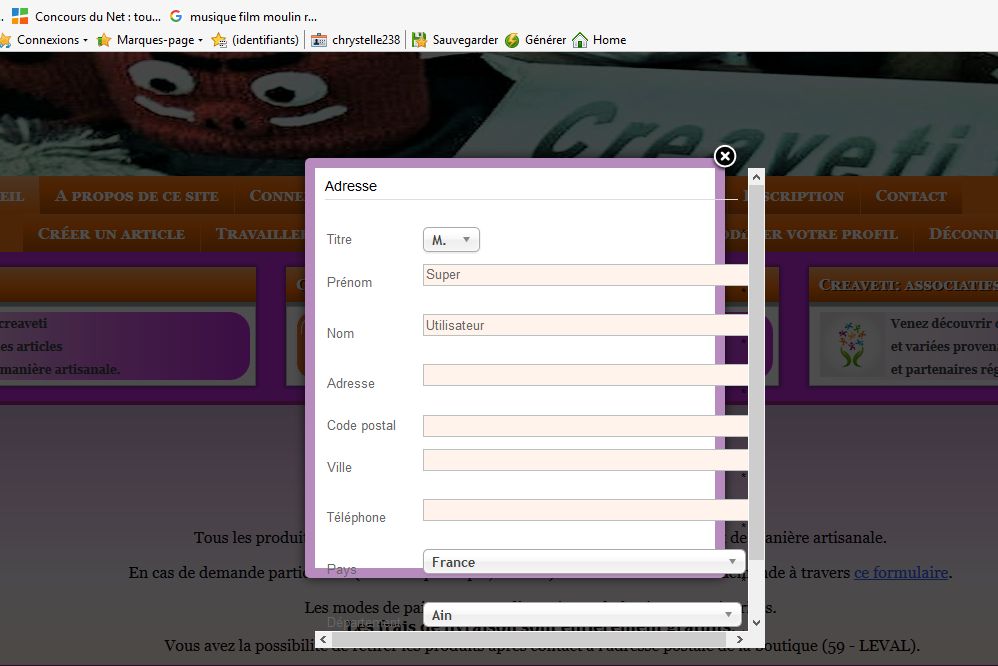

Bon j'ai la solution si un jour quelqu'un est confronté à mon soucis.
Il s'agit simplement de se rattacher à l' id de l'iframe de la fenêtre
#sbox-window iframe {
width: 500px;
height: 500px;
par exemple.
