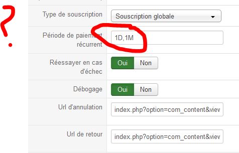

Concernant le paramétrage des champs "hikashop". Qu'attend le champ "période paiement récurrent" ?
Je n'ai pas trouvé d'info là-dessus. Le déroulant a 3 choix (regular, global et installment). Il semble que le dernier corresponde à un étalement du paiement sur "n" fois. Global serait donc l'abonnement. Qu'en est-il de "regular" ? C'est juste un paiement en une fois comme avec le plugin Paypal "normal" ?
Lorsqu'on choisit "global", le front-end affiche un déroulant avec, je suppose, la possibilité de choisir une période d'abonnement. Pourquoi est-ce un choix client dans ce cas ? S'agirait-il plutôt de la durée de l'abonnement plutôt que la fréquence ? Peut-on faire apparaître ce choix dans le mail et la facture ?

10 years 6 months ago #230236
Le champ "période de paiement récurrent" attend un nombre en jours.
Comme dit dans mon précédent message:
Pour l'option "Type of subscription" il faut sélectionner "Global recurring".
Regular permet la récurrence sur un seul produit, installment permet de payer en n fois, et global permet la récurrence de la commande complète ;)
La liste déroulante en frontend affiche les différentes possiblités de périodes de récurrences, mais ce choix étant défini en backend si une seule option est proposée, l'utilisateur ne pourra pas changer la valeur. Du coup ce champ peut potentiellement être caché.

10 years 5 months ago #231802
Nous avons fait pas mal de tests et tout à l'air de bien fonctionner.
J'ai néanmoins deux interrogations :
1/ pour revenir sur votre réponse précédente :
Qu'attend ce champ exactement ? Juste une série de chiffres "30,60,90" par exemple ? comment se fait la relation entre ce choix offert et les actions effectivement réalisées par Paypal ? Dans le cas du choix "global", on met juste un chiffre (nb de jours ?) et on cache le champ en front-end. C'est bien cela ? Aucun intérêt de multiplier les choix ?
2/ il est (assez !) facile pour le client d'annuler ses récurrences en se connectant à son compte paypal et en annulant l'abonnement en question. Cela provoque une "annulation" dans le mécanisme Hikashop qui stoppe les prélèvements et permet de récupérer l'info via l'API. C'est ok. Mais est-il possible d'annuler la récurrence depuis le Back-end Hikashop ? D'arrêter les prélèvements via une action dans HikaShop à l’initiative du commerçant ?
Merci pour vos éclairages.
Laurent
10 years 5 months ago #231816
1/ En effet, ce champ attend une série de chiffres. L'intérêt du champ en frontend est que si vous paramétrez les jours comme ceci: 30,60,90 le client à alors le choix sur la période de récurrence, et du coup il choisit la récurrence qu'il préfère.
C'est ce choix qui est envoyé à Paypal. Si jamais il n'y a qu'un choix possible, alors oui en frontend l'affichage du champ devient peu utile si ce n'est qu'il informera le client sur la périodicité.
2/ En backend, pour annuler une récurrence il faut changer le status de la commande principale. Une fois qu'elle ne sera plus dans un status "confirmé" la récurrence sera alors stoppée.
