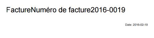

3 - Sur le pdf généré j'ai FactureNuméro de Facture xxxxxx (voir pj), comment enlever le Facture ?

3. Editez le fichier plugins/hikashop/attachinvoice/attachinvoice/invoice.php et enlevez le code:
JText::_('INVOICE').
4. Le format est changeable avec un override de traduction.
HIKASHOP_DATE_FORMAT="%Y-%m-%d"
HIKASHOP_EXTENDED_DATE_FORMAT="%Y-%m-%d %H:%M"

Tout est ok, merci beaucoup.
