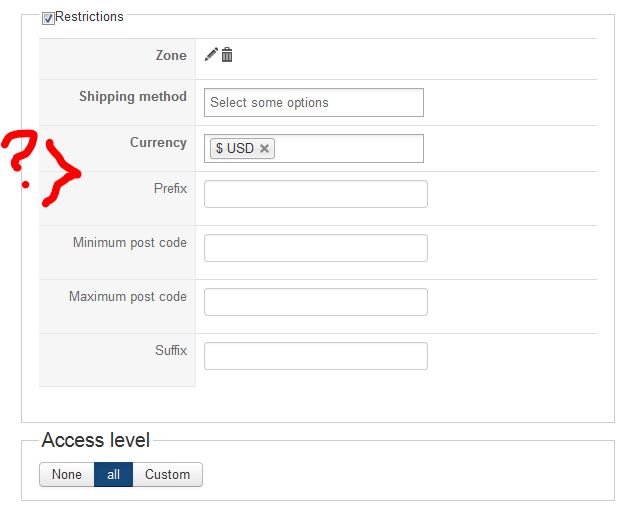

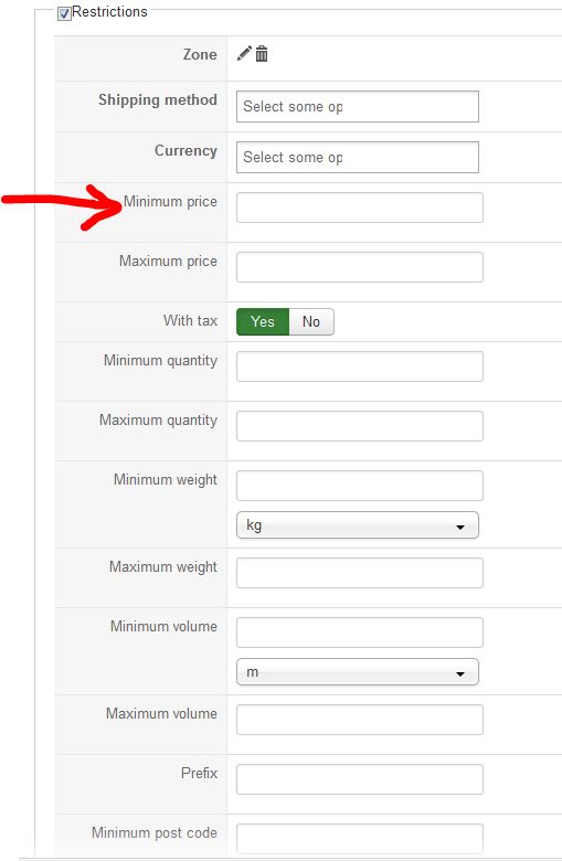

Malheureusement, les restrictions proposés pour ce plugin sont moins complètes que pour le paiement par chèque par exemple (cf. pièces jointes). Est-ce normal ? Quelle en est la raison ?

1. Les options proposées sont moins complètes car le plugin a été développé il y a longtemps et fonctionne sur l'ancienne version de l'API des plugins de paiement et du coup elle dispose de moins d'options.
Il faudrait migrer le plugin sur la nouvelle API pour qu'il dispose des options comme les autres plugins.
Donc oui, c'est normal.

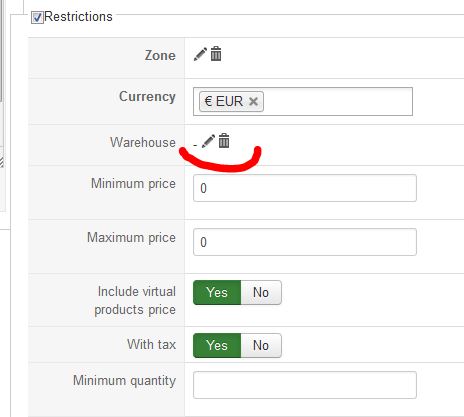

  • Impossible de restreindre l'une des deux méthodes de livraison à l'entrepôt créé. Le "crayon" ne déclenche rien (pas non plus d'erreurs visibles avec FireBug). voir capture.

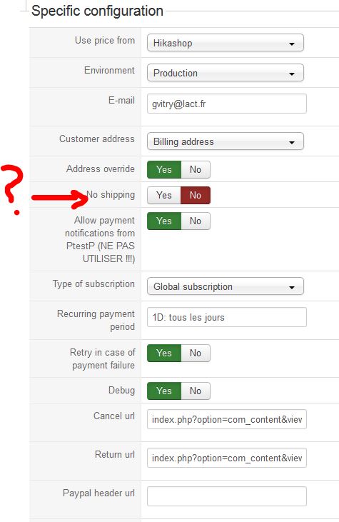

  • Je ne vois pas l'option "force shipping methods regardless of weight" dans les paramètres du plugin PPrecurring. S'agit-il du bouton "No shipping" ?

2.1 Cela indique un problème avec le système de popups de Joomla.
Allez dans la configuration HikaShop, et changez l'option "popup mode" pour "Vex". Cela devrait contourner le problème.
2.2 Cette option ce trouve dans la configuration HikaShop, et non dans les paramètres du plugin.
