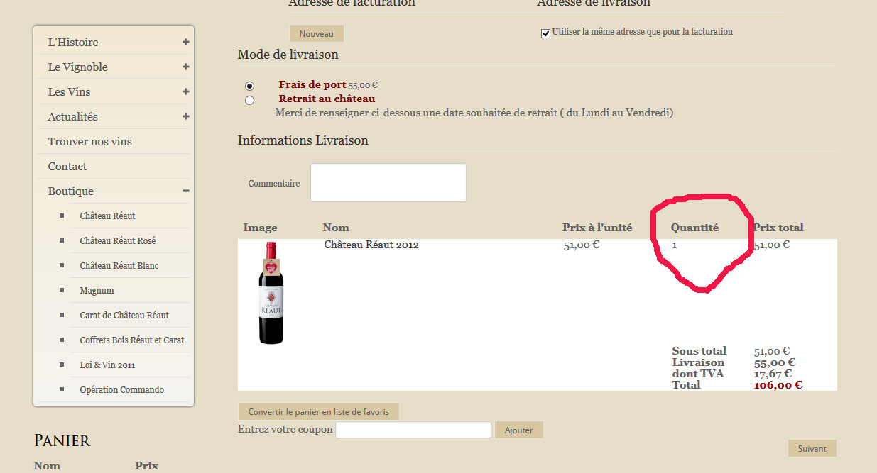

Mon client m'avait demandé à l'époque de supprimer la possibilité de changer les quantités dans le passage en caisse.
Il m'a semblé le supprimer dans vues > montemplate > product > cart
Aujourd'hui, il souhaite le réactiver et j'ai beau supprimer mon override, je n'arrive pas à le faire réapparaître.

product/cart c'est le module panier.
Votre capture montre le panier dans le passage en caisse. C'est donc le fichier "cart" de la vue "checkout" qui gère cela et dont vous voulez supprimer l'override.

Je me suis emmêlé les pinceaux dans les fichiers.
J'ai bien supprimé l'override checkout > cart sans résultat.
Une idée ??
Un lien vers le site vous sera utile : reaut.mateva.fr

Peut être l'avez vous supprimé pour un autre template que cela que vous utilisez ?
Sinon, peut être tout simple que vous utilisez la vue "cart status" au lieu de la vue "cart" dans l'option "checkout workflow" de la configuration d'HikaShop ?

Merci Nicolas, c'était la 2ème solution.
