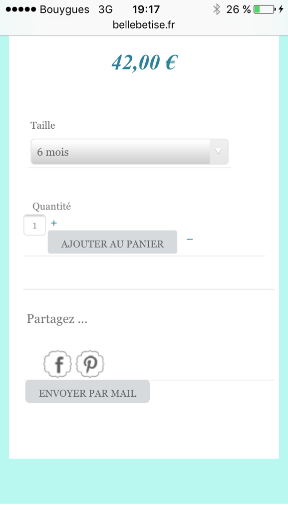

-- Joomla version -- : 3.4.8
J'ai des petits soucis ...
1. le bouton ajouter au panier est décalé par rapport aux + et -
Attachment not found

10 years 5 months ago #233639
1. Cela vient du CSS:
#gkMainbody table tr,
	#gkMainbody table th,
	#gkMainbody table td {
		-webkit-box-sizing: border-box;
		-moz-box-sizing: border-box;
		border: none;
		display: block;
		width: 100%!important;
du fichier /templates/gk_shop_and_buy/css/mobile.css de votre template.
Supprimez ce CSS et cela s'affichera correctement.
