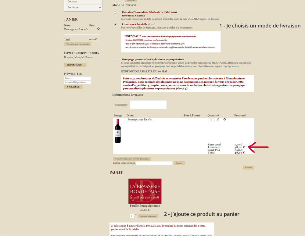

J'ai un soucis du fait que j'ai ajouté un article (paulée) dans le passage en caisse. Le but étant de faire en sorte que l'internaute n'oublie pas d'ajouter ce produit à son panier.
Attachment not found

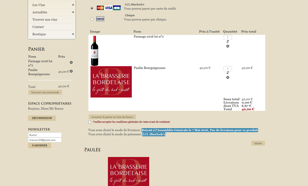

Un fois cliqué sur "ajouter au panier" les frais de port sélectionnées repassent aux frais de port par défaut et j’atterris direct sur le 2ème volet du passage en caisse.
Auriez-vous une solution svp.

Enlevez le code:
if(strpos($this->checkout_workflow,'shipping')!==false){
				$this->before_shipping(true);
dans la fonction "after_cart" du fichier components/com_hikashop/controllers/checkout.php et cela devrait fonctionner comme vous le souhaitez.
