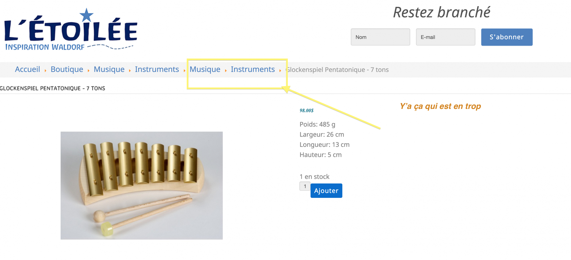

Lorsqu'on arrive sur la page d'un produit, il y a un truc bizarre dans le fil d'Arianne. Comme un dédoublement de catégories.
Avez-vous une idée de la cause et comment la corriger?

Vous voulez ce lien:
www.lemandragore.gestimark.info/fr/bouti...l-pentatonique-7tons
Donc il faut enlever le category_pathway. C'est faisable en activant l'option "simplified breadcrumb" de la configuration HikaShop.

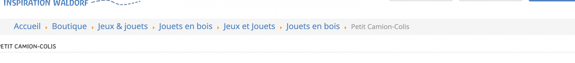

J'ai activé l'option "simplified breadcrumb" et j'ai toujours le fil d'Arianne avec les doublons.
www.lemandragore.gestimark.info/fr/bouti...category_pathway-125
D'autres idées?

C'est pourtant la seule solution. Cela signifie donc que vous avez l'option "force canonical URLs on listings" activée dans votre configuration HikaShop et que vous avez la mauvaise URL dans le champs "canonical URL" de votre produit.
