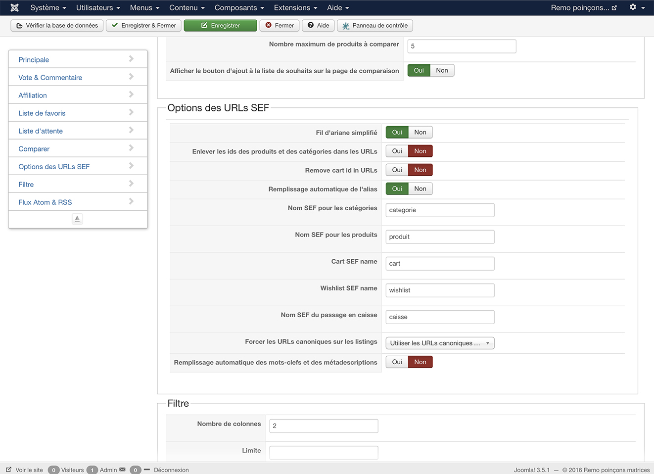

Le fil de navigation n'affiche plus le chemin des produits correctement, excepté pour ce produit.
www.poincons-matrices.fr/boutique/produi...magnetique-v-32.html
De plus, si depuis le menu principal de navigation je retourne dans la Boutique ( www.poincons-matrices.fr/la-boutique.html ), alors le fil de navigation affiche un mauvais chemin. Et ce chemin reste visible lors de la visite de n'importe quel produit.
Je ne comprends pas ce qu'il se passe, alors qu'avant d'avoir effectué une suppression en masse des URL Canoniques, cela fonctionnait correctement.
Merci pour votre aide pour résoudre ce problème.
Si cela peut vous aider, voici une capture d'écran de ma configuration Options des URLs SEF.
Alain

Il semblerait que vous ayez un problème de cache avec le module de breadcrumbs de Joomla. Editez le via le gestionnaire de modules de Joomla et vérifiez que l'option de cache du module soit bien désactivée.

C'est surement un problème avec les URLs canoniques de vos produits:
Vous avez dû changer quelque chose dans les options SEF d'HikaShop, mais vous aviez déjà des URLs canoniques dans vos produits et du coup elles ne correspondent plus à votre configuration.
Si c'est le problème, désactiver l'option "Force canonical URLs on listings" de la configuration et cela devrait résoudre le problème.
