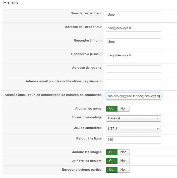

  • Posts: 18
10 years 4 months ago #236542
Bonjour Nicolas,
ci-jointe la capture d'écran.

  • Posts: 86058
  • Thank you received: 14184
10 years 4 months ago #236549
1. Je pense que nous avons trouvé le problème. Téléchargez le paquet d'installation de la 2.6.2 sur notre site via le menu My account>My subscriptions et installez le sur votre site et cela devrait ajouter un patch pour ce soucis.

  • Posts: 18
10 years 4 months ago #236623
Bonjour Nicolas,
J'ai téléchargé et installé la version comme indiquée mais cela ne fonctionne toujours pas… je ne reçois que sur une seule adresse bien qu'il y en ait deux d'enregistrer… :unsure:
  • Posts: 86058
10 years 4 months ago #236702
Ok, j'ai refait un patch. Je pense que c'est bon là. Pouvez-vous réessayer encore après avoir encore retéléchargé et réinstallé ?
  • Posts: 18
10 years 4 months ago #236799
Bonjour Nicolas,
je viens de télécharger et réinstaller mais… cela ne marche toujours pas… Il envoi bien à la première adresse mais pas à la seconde… désolé.
  • Posts: 86058
10 years 4 months ago #236886
Du coup j'ai fait des tests chez moi pour en avoir le coeur net et le soucis n'est ni dans HikaShop ni dans Joomla car j'arrive a envoyé des emails avec plusieurs destinataires sans soucis.
Donc je suppose que le soucis est avec votre serveur d'envoi d'email ou un système de spam.
Essayez différemment. Plutôt que d'envoyer l'email de notification de paiement à plusieurs adresses, mettez les adresses email dans le champs BCC de l'email de notification de confirmation de commande que vous pouvez éditer via le menu Système>Emails. Ainsi, ces adresses emails recevront des copies de l'email de notification de confirmation de commande qui est envoyé au client à la confirmation de la commande.
