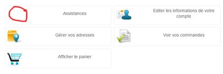

Bon j'ai trouvé chaussure à mon pied, j'ai bien repris le plugin et l'ai adapté il fonctionne parfaitement.
Sauf que, hé oui, je n'arrive pas à mettre l'icône forum ou help en lieu et place de l'user2 du code ! Merci pour votre aide.
  • Posts: 52
10 years 3 months ago #238152
C'est bon, j'ai trouvé. Il suffisait de rajouter la ligne idoine dans le fichier frontend_default.css ou celui utilisé.
