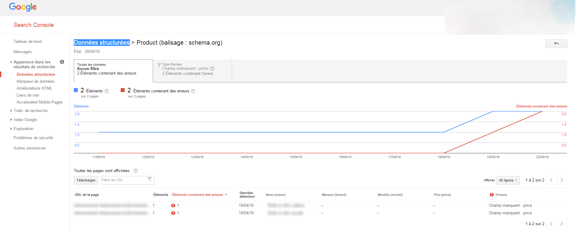

Bonjour, mon site à du mal a être référencé contrairement à celui que j'ai créé précédemment ... la seule différence entre les deux et que le premier tous les articles sont vendus à l'unité ( aucunes erreurs ) dans le deuxième des articles sont vendus à l'unité d'autres sur abonnement , j'ai appliqué la méthode de modification d'affichage sur ce lien:
www.hikashop.com/support/documentation/106-faq.html#tran
Dans Outils Webmaster de google n'apparaissent que les articles vendu à l'unité et avec des erreurs? les autres ne sont même pas référencés ?
Là visiblement il considère qu'il manque le prix , alors qu'il y en un !?
J'ai réinstallé hikashop je vais voir sir les erreurs disparaissent...mais j'en doute.
Avez vous une explication ?

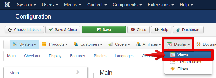

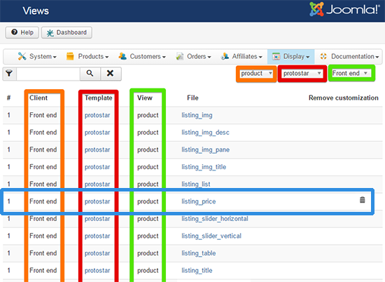

10 years 3 months ago #237821

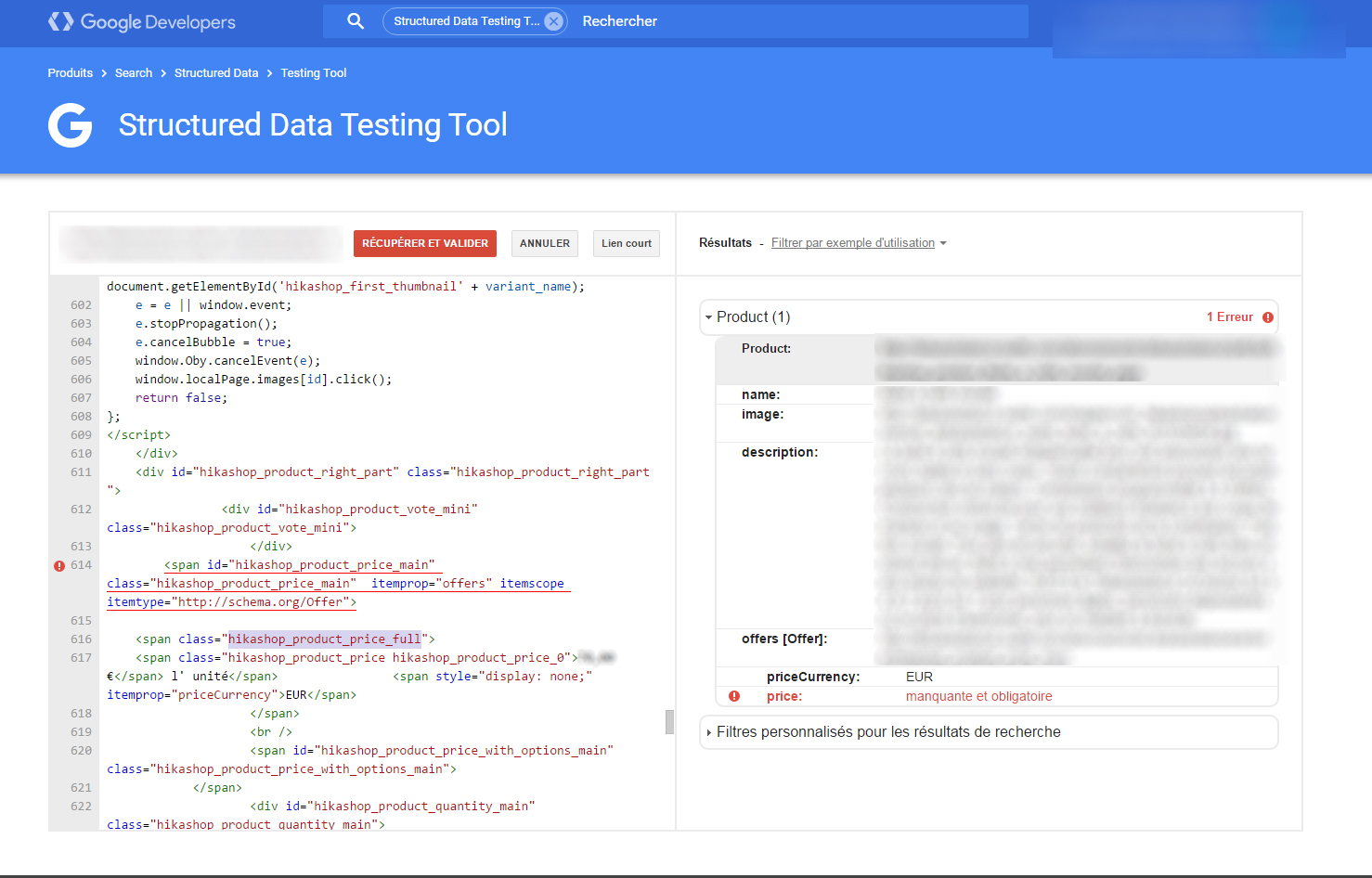

Je viens de procéder à certains tests directement sur vos pages produits que vous m'avez communiqué et même sur d'autres.

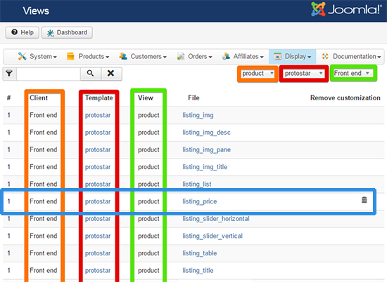

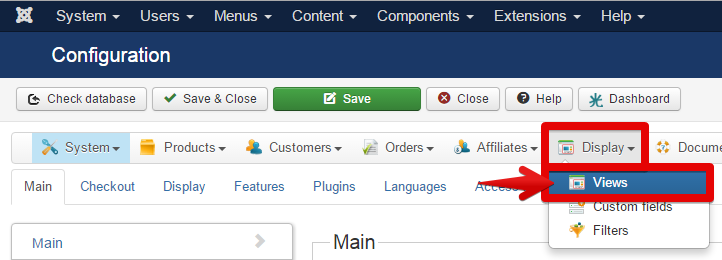

Pouvez vous vérifiez si vous avez des override de vue s'il vous plait car je ne comprend pas ou plutôt ne reconnais pas le code de la page produit.
Si vous voyez en face de listing_price, un petit icon de poubelle, cela signifie que vous avez un override de vue, en cliquant dessus vous reviendrez à la vue par défaut, donc si vous voulez la conservez sauvegarder là grâce à un éditeur de texte.
Essayez de supprimer la vue pour voir si cela résoud votre problème de reconnaissance du prix par Google.
Si cela ne résoud rien, merci de nous transmettre des accés au backend pour éventuellement trouver d'autres origines au problème.

Vous pouvez supprimer l'override et en refaire un sur la nouvelle version de la vue avec les mêmes modifications.

Bonjour , effectivement quand on supprime l'override le problème disparaît.
Ok Nicolas je refais ...
Et je vous dis...
Merci.
