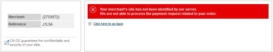

Le mode de paiement par carte (Hikashop CyberMuth CIC Payment Plugin) ne fonctionne plus depuis hier sur mon site. Je soupçonne la mise à jour d'hikashop 2.6.3 d'être la cause du problème.
Avez-vous pu observer des dysfonctionnement autre que chez moi ?
De mon coté, j'ai contacter par mail hier soir le credit mutuel pour savoir si des élements avaient chagé :
  • Numéro TPE
  • Clé
  • Société
Cordilement,

Mon client à eu un retour de la banque qui lui dit qu'il faut que je remette le "formulaire" en français :
-ouvrir le formulaire
-changer le code langue : FR
Avez vous une idée de ce que je peux faire, j'avoue ne pas savoir ?

Veuillez suivre les indications ici:
www.hikashop.com/forum/payment-methods/8...fter-262.html#237507

Merci Nicolas !
Ça fonctionne à nouveau.
Pour info, j'ai télécharger une nouvelle clé pour être à nouveau authentifié correctement.
Bonne soirée.
