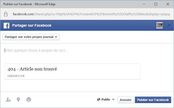

J'ai un petit soucis à vous soumettre:
J'ai mis en place le plugin Hikashop Social Networks plugin.
Mon problème est quand je veux partager une page sur facebook, ma fenêtre m' informe d'une erreur 404 (cf piève jointe).
Avez vous déjà été confronté à ce soucis ou ai-je un problème de configuration.
Merci pour votre aide

Non, c'est la première fois. Pourriez vous fournir un lien vers la page produit concernée ?

Bonjour Nicolas.
Entre temps, j'ai trouvé l' origine du problème.
Il suffit simplement de retirer les url canoniques de chaque produit, j'ai retrouvé cette info sur un ancien post ici même.
un plus serait peut être que ce plugin ne tienne pas compte de cette donnée, petit plus pour la prochaine mise à jour non ? ;)

Non, il est normal que le plugin tienne compte de cette donnée. Votre problème est que vous URL canoniques étaient incorrectes, ce qui ne devrait pas être le cas car cela grève votre SEO, entre autres choses.
