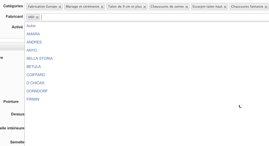

Bonjour
Dans l'admin quand on veut changer un fabricant la liste des fabricants affiche les 5 ou 6 premiers et une roue tourne sans fin et n'affiche jamais les autres
(pour info le site n'a que 30 fabricants)

j'ai la build 1605191517
j'ai reconstruit le listing des catégories mais c'est pareil ca tourne sans fin et si j'ecris une lettre ça filtre uniquement ce qui est affiche c'est a dire 5 fabricants sur 32
il n'y a ce probleme que pour les fabricants et pas pour les categories
ca marchait avant on dirait que ca vient de la 1605191517

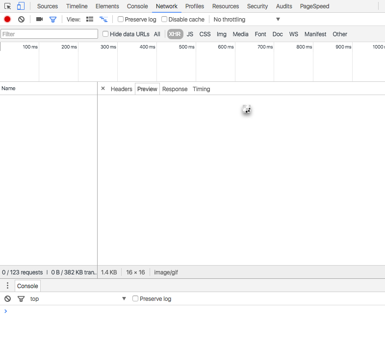

Bonjour
version 2.6.3 build 1605272337
je viens de suivre la procedure indiquée sur le lien en filtrant sur XHR , il n'y a pas d'erreur mais la console tourne sans fin (si je supprime toutes mes vues c'est exactement pareil)

Il n'est pas possible qu'il n'y ai pas de requête XHR. Vous avez dû ouvrir le developer tool après que le problème arrive et du coup la requête n'apparait pas.
Merci de fournir un accès à votre backend. Je vais le faire pour vous.
