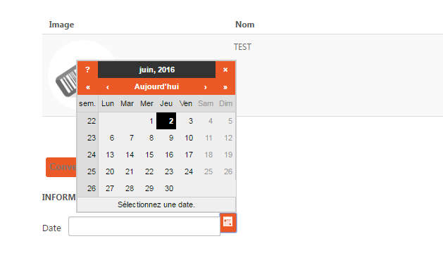

j'ai vu les posts précédents pour ce champs date, j'ai téléchargé la version de ce matin il y a quelques minutes le 02 juin 2016 9h
le probème est le même=
on peut ouvrir le calendrier, on peut cliquer sur un jour futur, mais rien ne s'incrit dans la case, pas d'insertion.
j'ai essayer tout type d'affichage, design bootsstrap ou non, différents paramètres de pop up,......j'utilise un template crée avec Template créator de Joomlack, et essayé avec le template par défaut de joomla protostar...idem...
Je pense à un bug de cette version ? avez vous une idée ?

Non, le champs fonctionne correctement sur la dernière build.
Cela doit venir d'autre chose.
Merci de fournir une capture d'écran des options du champs personnalisé et un lien vers la page avec le soucis pour que nous puissions analyser la situation.

Pour ce que je vois de votre capture, cela ressemble au champs "date" et non "datepicker".
Le type "date" reste encore aujourd'hui entièrement incompatible avec Joomla 3.
Il s'agit du calendrier natif fournis par Joomla 3 et la modification d'éléments ne permet plus au champs personnalisé, et cela depuis un bon moment... C'est la raison pour laquelle le plugin "datepicker" ; que j'avais à la base développé ; a été intégré gratuitement dans HikaShop.
Cordialement,
