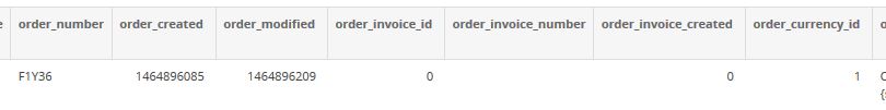

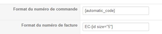

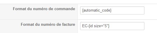

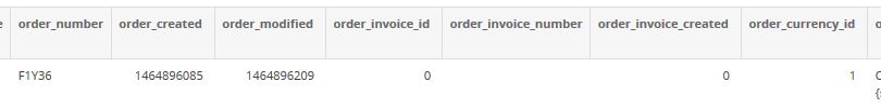

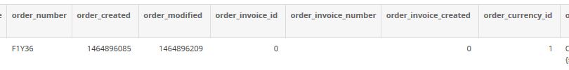

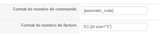

Nous utilisons le plugin "attach_invoice" pour avoir les factures en pdf.
Nous avons réglé les paramètres pour avoir un numéro de facture spécifique (cf. snapshot)
Lorsqu'une commande est confirmée (payée par CB), la facture devrait être produite avec un numéro dédié et formaté comme indiqué. Or c'est c'est le numéro de commande qui est imprimé. Les champs de la table (order_invoice_id et order_invoice_number notamment ) restent vides ce qui empêche le code prévu de fonctionner :
<?php if(empty($order->order_invoice_number)){
		$order->order_invoice_number = $order->order_number;
	if(empty($order->order_invoice_created)){
		$order->order_invoice_created = $order->order_created;
	$number = ' n° ';
	if(JText::_('INVOICE_NUMBER') != 'INVOICE_NUMBER'){
	//	$number = JText::_('INVOICE_NUMBER');

www.hikashop.com/support/documentation/5...nfig.html#main_order
Invoice order statuses: You can set here the order status which will generate the invoice number. If "created" is listed, you will have the same invoice number than the order number.

Indeed.... I've missed this one !
Thanks.
