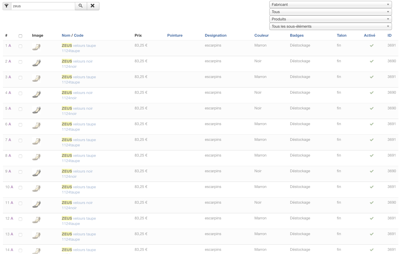

-- HikaShop version -- : 263
-- Joomla version -- : 351
avec la HikaShop Business 2.6.3 [1606131034]
quand je cherche un produit dans l'admin il apparait 10 ou 15 fois (je pense que ce doit etre autant de fois qu'il est dans des categories)
et meme chose si je tri la liste des produits par id ou n'importe quel champ
ca ne vient pas de ma view listing.php car c'est pareil si je la supprime
ce bug n'existait pas dans la 2.6.3 build 160603 il vient juste d'apparaitre

La seule modification qui a été faite dans le listing, c'est :
$select='SELECT DISTINCT b.*';
qui a été changé en:
$select='SELECT DISTINCT b.*,a.ordering';
dans administrator/components/com_hikashop/views/product/view.html.php
Je ne vois pas pourquoi cela changerait quelque chose au chargement des produits du listing en les dupliquant.
J'ai aussi essayé de reproduire le soucis en cherchant un mot de produits dans plusieurs catégories, mais je n'arrive pas à reproduire le problème.

Je viens de tester et le probleme vient bien de là
en alternant le code l'erreur apparait/disparait sur un tri ou sur une recherche mais pas sur la vue par defaut (sans cache)
//$select='SELECT DISTINCT b.*,a.ordering';
donc en attendant pour mon client je remets la version SELECT DISTINCT b.*
