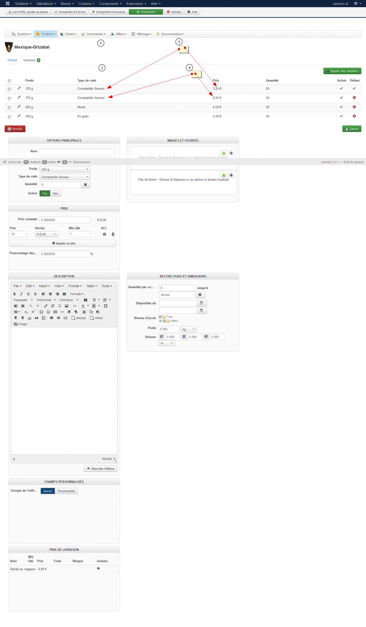

cf foto 1
il est "compatible senseo" (type de café) et 2 poids différents 125 et 375 g.

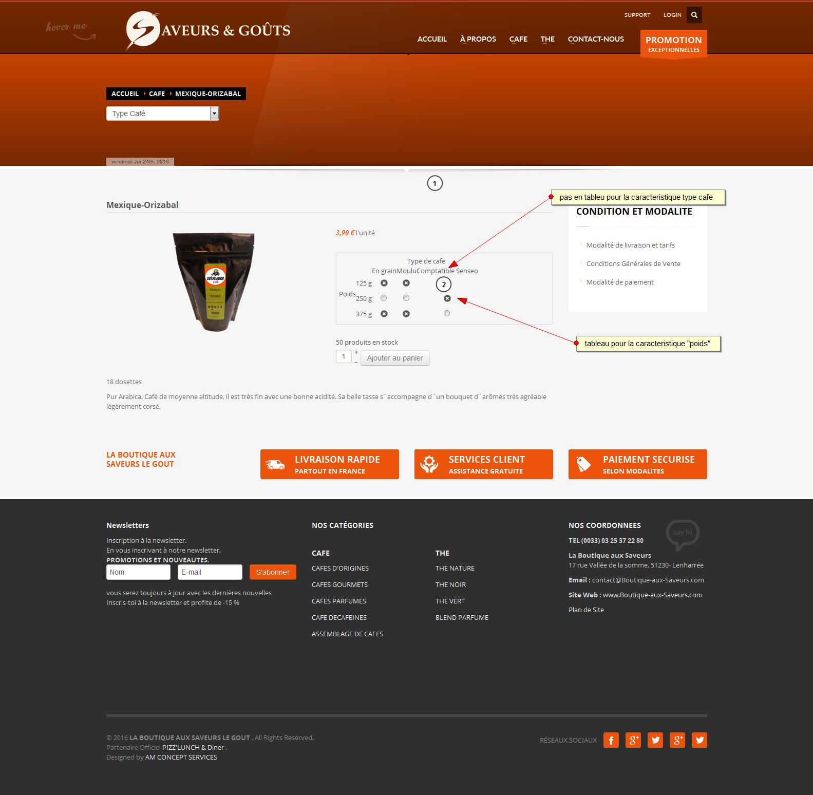

dans le frontend (foto2) on sélectionne le type senseo et là toutes les options poids apparaissent , normalement il devrai y avoir:
Senseso, 125g et 375g or nous avons aussi poids 250g foto 2
comment faire pour que dans les poids n apparaissent que les poids du type senseo???

Les dropdowns de caractéristiques ne sont pas dynamiques et donc c'est normal que c'est comme cela, sinon vous ne pourriez pas sélectionner toutes variantes que vous avez pour votre produit.
Pour éviter cela, vous pouvez changer l'option "characteristic selection method" en "list" ou "table" dans la configuration HikaShop.

Povez vous me dire pourquoi lorsque j affiche le carateristique en tableau,
je n ai pas le choix pour le type de cafe ?
cf copie ecran

C'est un tableau en 2 dimensions. Lorsque vous cliquez sur un bouton radio, vous sélectionnez en même temps le poids et le type de café.
